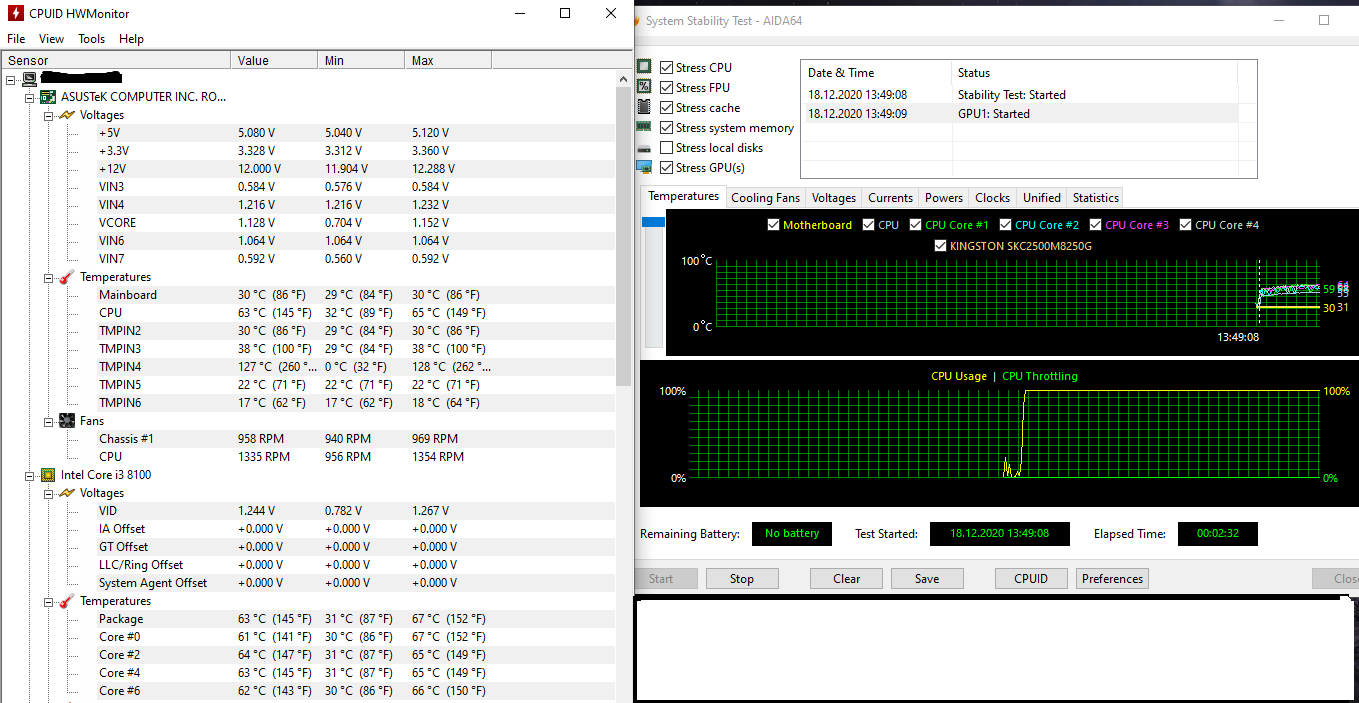

    Да нет,  не совсем ясно .Судя по графику у вас почти пиковая температура 90 гр. и просадочка Бп до11,7в. Но это может быть не точно , так как программа Trial. Попробуйте скачать программу
    HWMonitor_x64 она Free, запустить её в месте со стресс тестом из Aida 64. Закройте в левом верхнем углу HWMonitor, имя ПК. Тест прогоните минут 15, только следите за температурами, если приблизятся к максимуму, прерывайте тест.  Вот, что у вас должно получиться:
