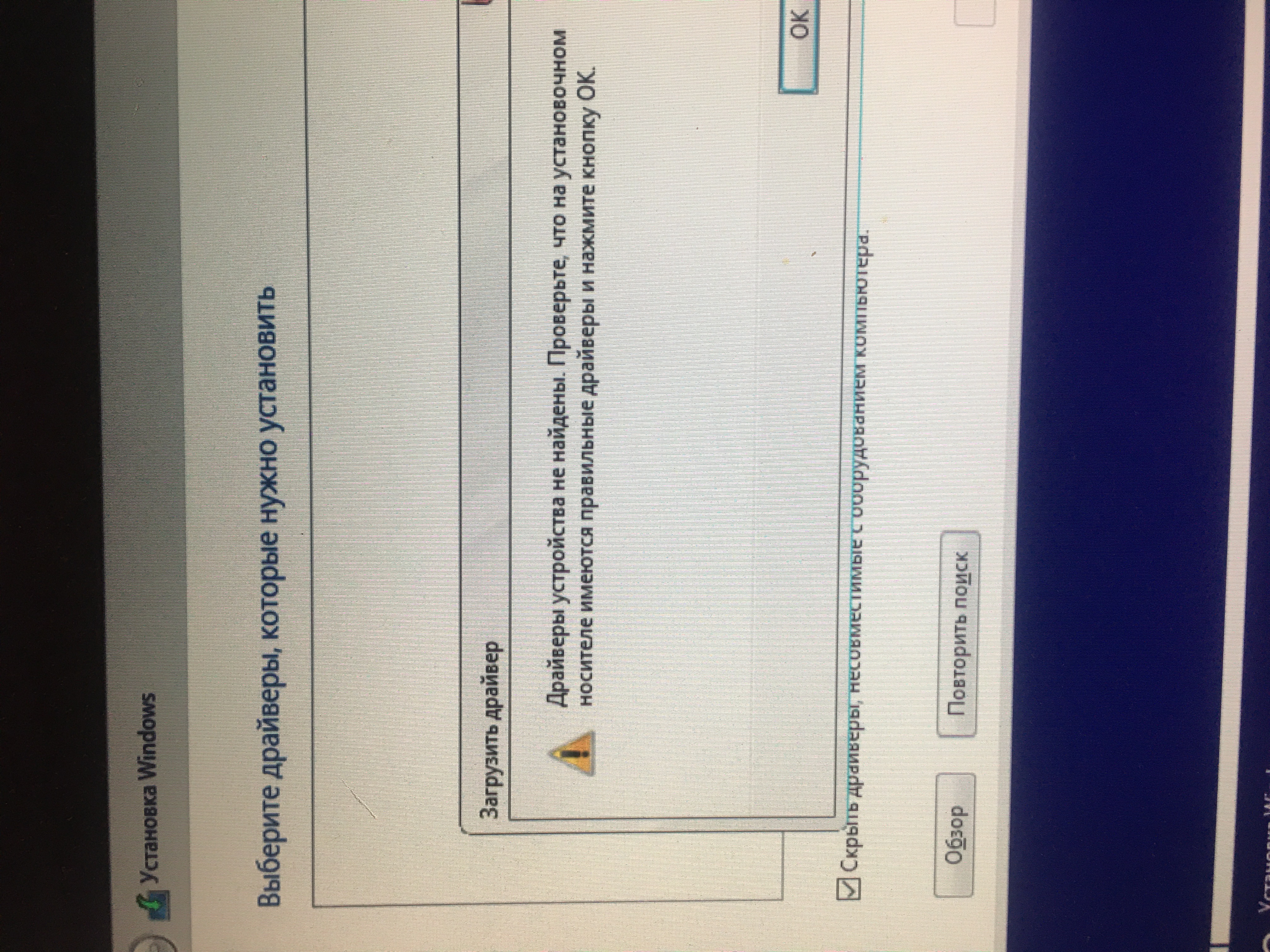

    К сожалению не помогло ничего... еще раз загрузочную флешку создали через ноут с 7, откатили биос до заводского, диск исправен, на другом старом компе функционирует... что за драйвера и где их брать, ума не приложу

    То же самое, нет драйверов... метод ввода английский (сша) отсустсвует, есть просто сша
