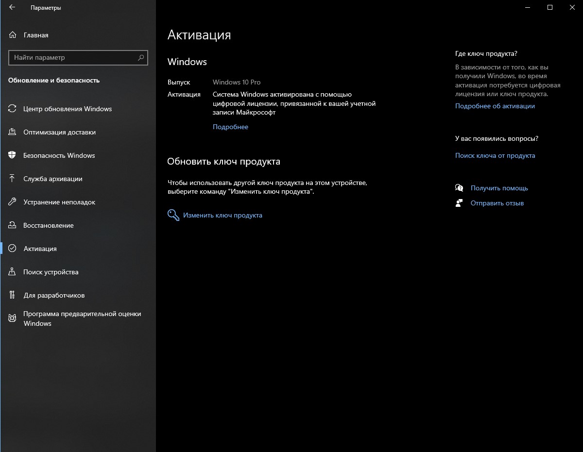

  3. Анонимные
    2020-10-14T06:06:53+00:00
    Вот что получилось.

    Нажмите Пуск, Параметры, Обновление, Активация. Покажите картинкой открывшееся окно полностью.
