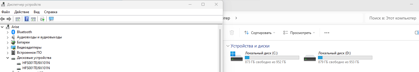

    Что то ускользает от внимания... Попробуйте восстановить (подключить) диски в массив, как это было изначально с завода и переустановить ОС с удалением всех разделов. Только после удаления создайте один раздел во весь объем и его не разбивайте, а укажите в качестве места установки.
  2. Анонимные
    2024-04-29T10:09:59+00:00
    Два диска, на одном виндовс, на другом программы
  3. Alexandr S 107.5K Баллы репутации Независимый помощник
    2024-04-29T10:05:30+00:00

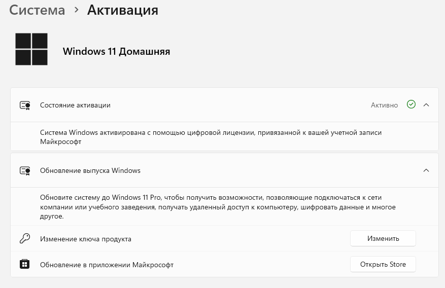

    Наврят ли... Если установить не ту редакцию, то будет ошибка активации. Скорее всего что то с дисками, хотя нельзя исключать и вариант с проблемами памяти (несмотря на результаты теста). Уточните, сейчас один диск или оба?
  4. Анонимные
    2024-04-29T09:52:32+00:00
    OA3xOriginalProductKey
    получается может быть проблема в том, что не ту версию установил?
