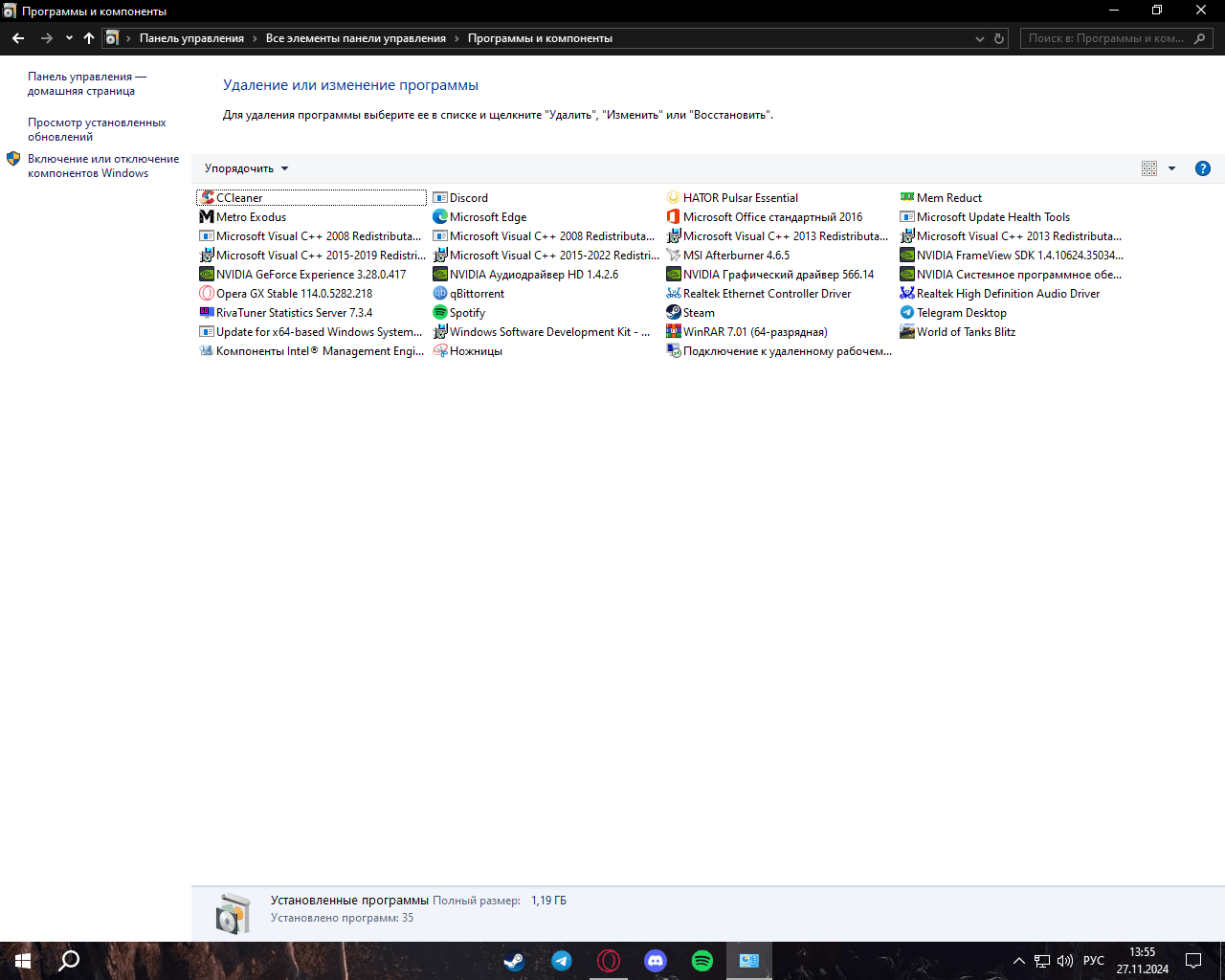

  2. Alexandr S 106.7K Баллы репутации Независимый помощник
    2024-11-26T15:54:08+00:00
    Это, с одной стороны, хорошо (зловреда не наблюдается), но антивирус на что то реагирует синим экраном... Выложите здесь скриншоты окна Панель управления-Программы и компоненты со списком всех установленных программ.

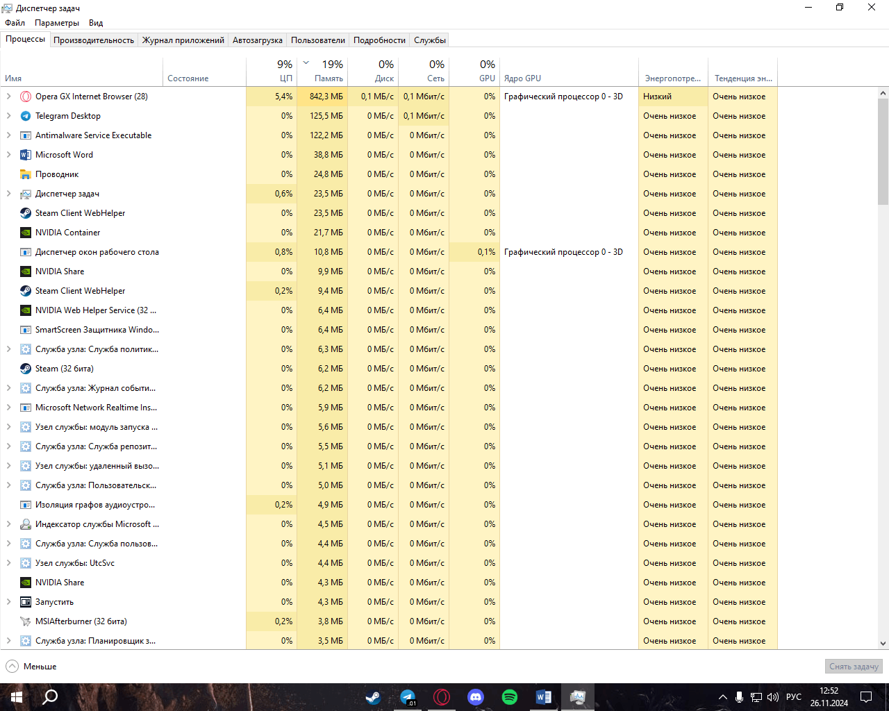

    А вот тут уже "интереснее"... Закройте все открытые окна Проводника, если они есть. Запустите Диспетчер задач и проверьте, сколько экземпляров Проводника или Explorer.exe находится в запущенных процессах. Покажите результат скриншотом.
    Только 1, при этом открытых окон нет
