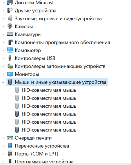

    2025-02-23T01:50:55+00:00
    Сделала как вы указали. Удалила все мыши, тачпад не указан. После выключила ноутбук, удалила мышь, включила ноутбук, курсор прыгает
    Показ скрытых устройств до выключения:
  3. Alexandr S 107.5K Баллы репутации Независимый помощник
    2025-02-23T01:25:02+00:00
    В Диспетчере устройств в меню "Вид" включите показ скрытых устройств. Удалите все устройства позиционирования (мыши и тачпад) ивыключите ноутбук. Физически отключите мышь и включите ноутбук. Проверьте работу тачпада (если он автоматически не определится ничего страшного). Если с тачпадом проблема не наблюдается, то подключите мышь и после инициализации проверьте наличие проблемы. Напишите о результате (только подробнее).
