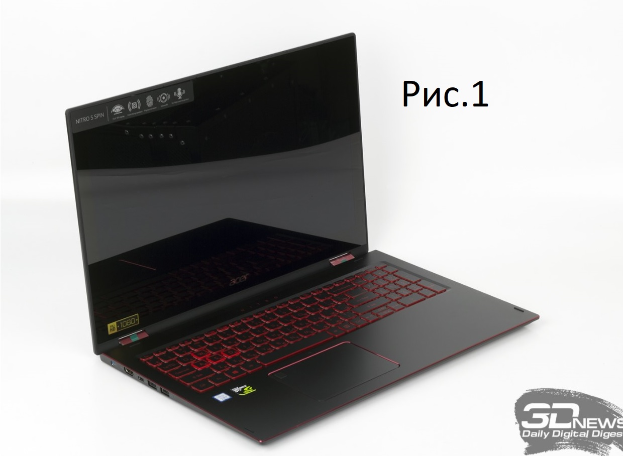

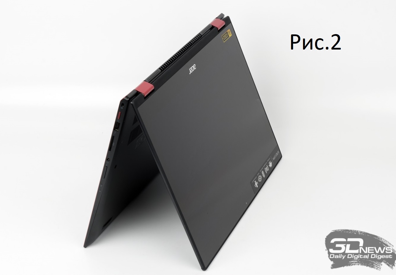

    Да вот, поймал закономерность... Когда только создаю локальную учетку - все нормально... Потом  на ней перевожу крышку в режим, когда работает клавиатура (рис.1) - все нормально, снова закидываю крышку назад (рис.2) - клавиатура отключается(что правильно), проявляется эта проблема(что не правильно!!!)... Еще раз это все проверил до обновления - там в любом положении крышки все нормально... Прошу заметить - режим планшета никогда не включаю - там будет вообще другое отображение...
