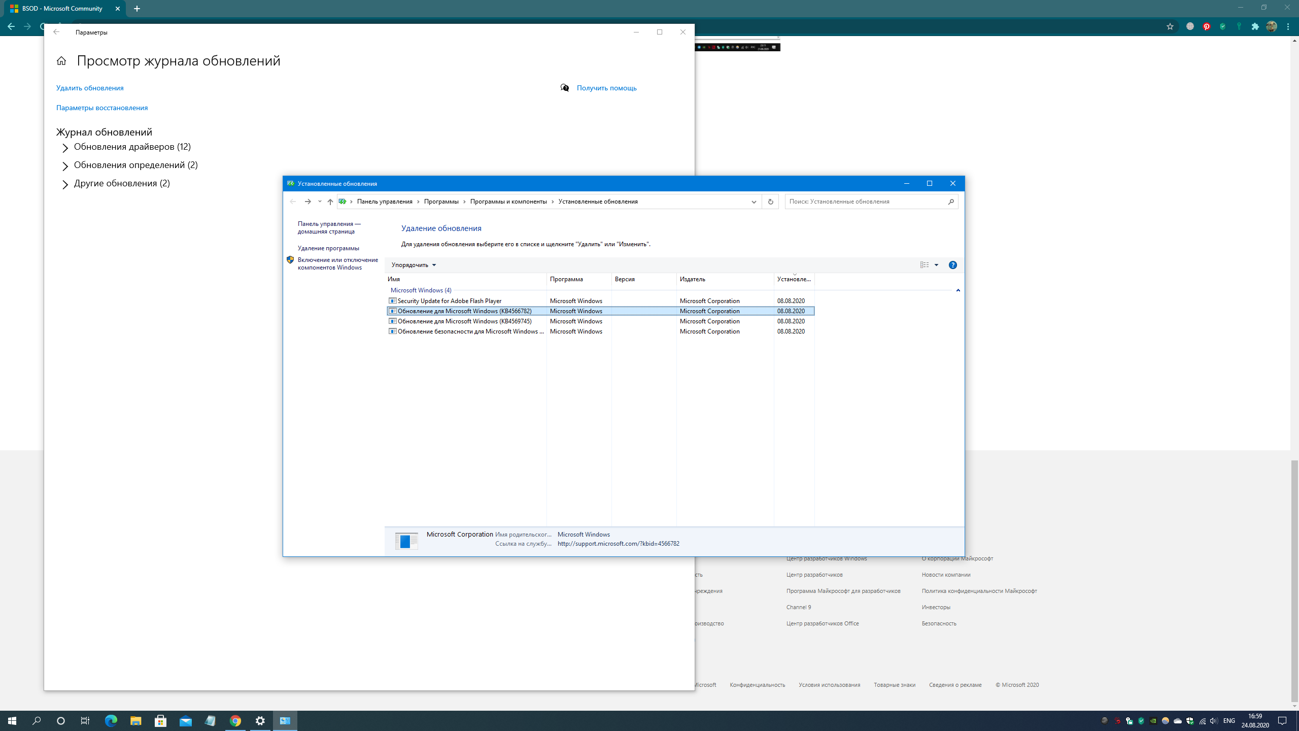

    Кликните правой кнопкой мыши на "проблемных" обновлениях (в Панели управления-Программы и компоненты....) Что появляется в контекстном меню?
    Нет такой кнопки ( удалить ) как у вас ,при выборе любого из этих обновлений.(как я и писал выше они вшиты в  последнюю офф сборку). (Могу записать захват с экрана и скинуть ссылку на видео.)

    Вы пытались их удалить? Кнопка "Удалить" активна:
    До этой сборки  у меня была установлена предыдущая  версия  и сборка с майскими обновлениями. Я хотел проверить вариант решения проблемы без августовских обновлений (потому как после них и стал появляться BSOD ).Удалить обновления не могу они вшиты в сборку 19041.450..
    Вопрос вот в чем: у меня сейчас установлена Windows 10 Pro x64, версия 2004,сборка ОС 19041.450,можно ли поставить версию предыдущую без обновлений "KB 4566782","KB 4569745", т.е. сборку без августовских обновлений?  И ка это сделать?
