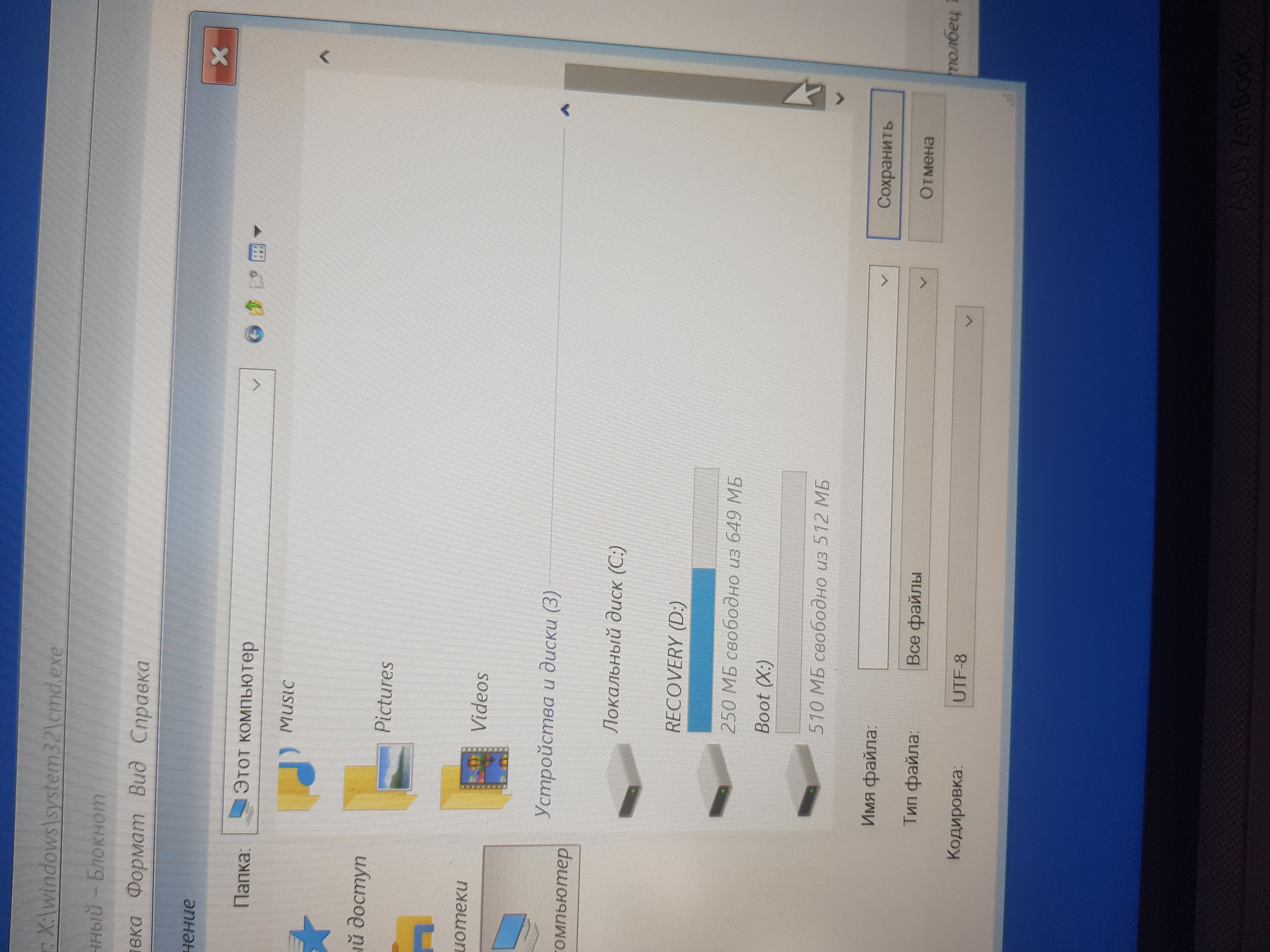

    А я и без флешки могу командную строку запустить. В какую папку заходить нужно?

    Это плохо. Да, если с флешки загрузиться и на моменте нажатия кнопки Установить нажать сочетание клавиш Шифт+F10, то откроется командная строка. Вводим Notepad.exe и жмем ввод. Откроется блокнот, затем откроем Файл-Открыть или Сохранить как и перед нами проводник. Далее можно делать почти! всё

    Точек восстановления нет, не восстанавливается ничего. Ошибка которую выдаёт при перезагрузке/запуске устройства inaccessible boot device. Пытался удалить последнее исправление, но после ввода recovery key требует пароль, а его я не знаю.
    А как с флешки диск посмотреть можно?
