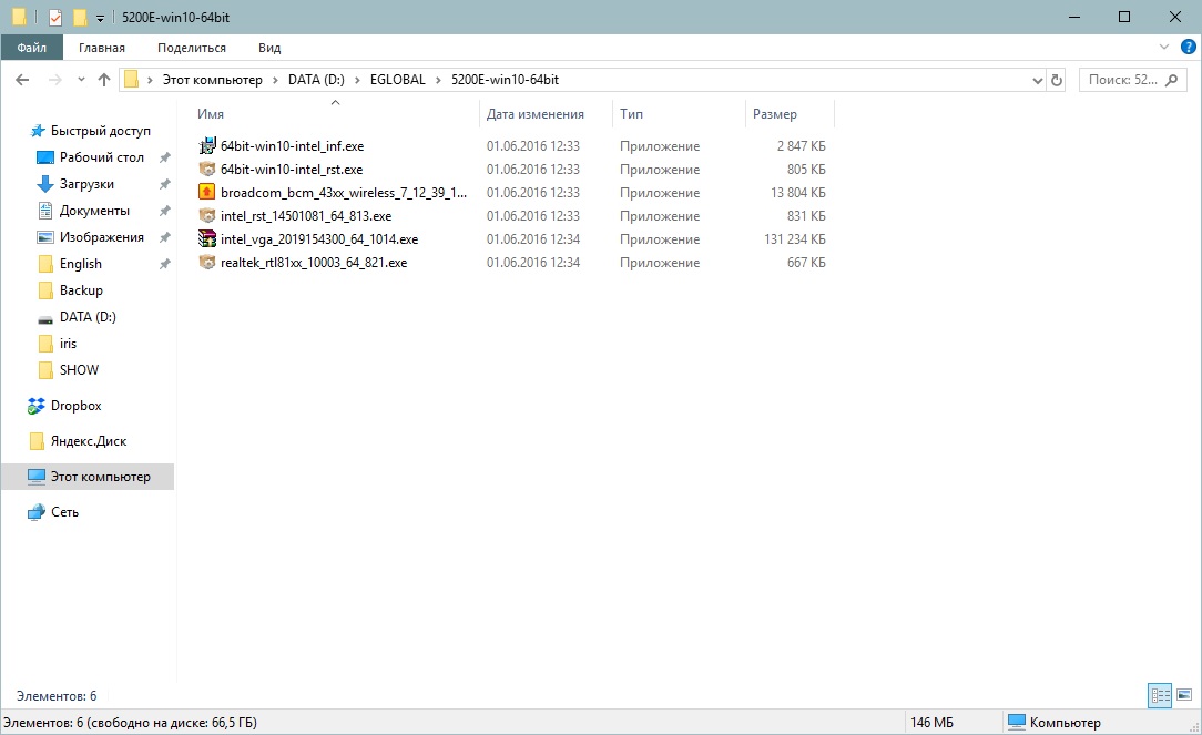

В DirectX12 отсутствуют многие библиотеки и компоненты 9...11 версий (почему так - история умалчивает). Доустановить их можно только через автономный пакет, а не веб-установщик. Загрузите автономный пакет: https://www.microsoft.com/en-us/download/detail... и запустите. Будет произведена распаковка дистрибутива в указанную Вами папку (папка может быть любой). Затем - откройте папку с дистрибутивом и запустите DXSETUP.EXE от имени Администратора.
Доустанавливать компоненты необходимо после каждого крупного обновления ОС (или её переустановки).

Драйверы с сайта изготовителя оборудования пробовали ставить? И откатите,пожалуйста, систему на несколько дней назад, на время до установки k-lite. Разбираться, что именно наворотил в системе этот пакет - занятие неблагодарное.
