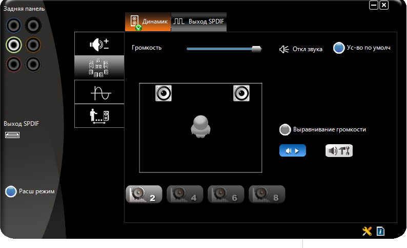

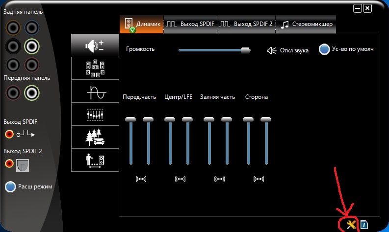

Настройка эквалайзера
заходим в настройки звука
далее заходим свойства
включаем эквалайзер
и настраиваем, как хотим

    Да вроде всё появляется ,но увы функции которые должны включатся через данную панель не включаются. Такие как например эквалайзер и коррекция помещения. В общем все доп.функции не работают ,а включить их можно только через панель управления -звук. Да и при восстановлении работы драйвера через этот же установщик ,новая папка созданная и скопированное в неё содержимое автоматически удаляется. Но всё равно спасибо за подсказки. А настройку звучания делать нужно через панель управления вкладка звук ,выбираем выходное устройство его свойства и вкладку Enhancements.
