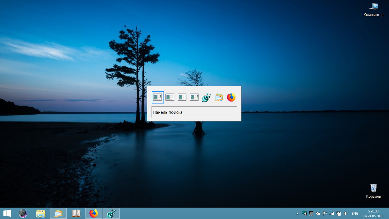

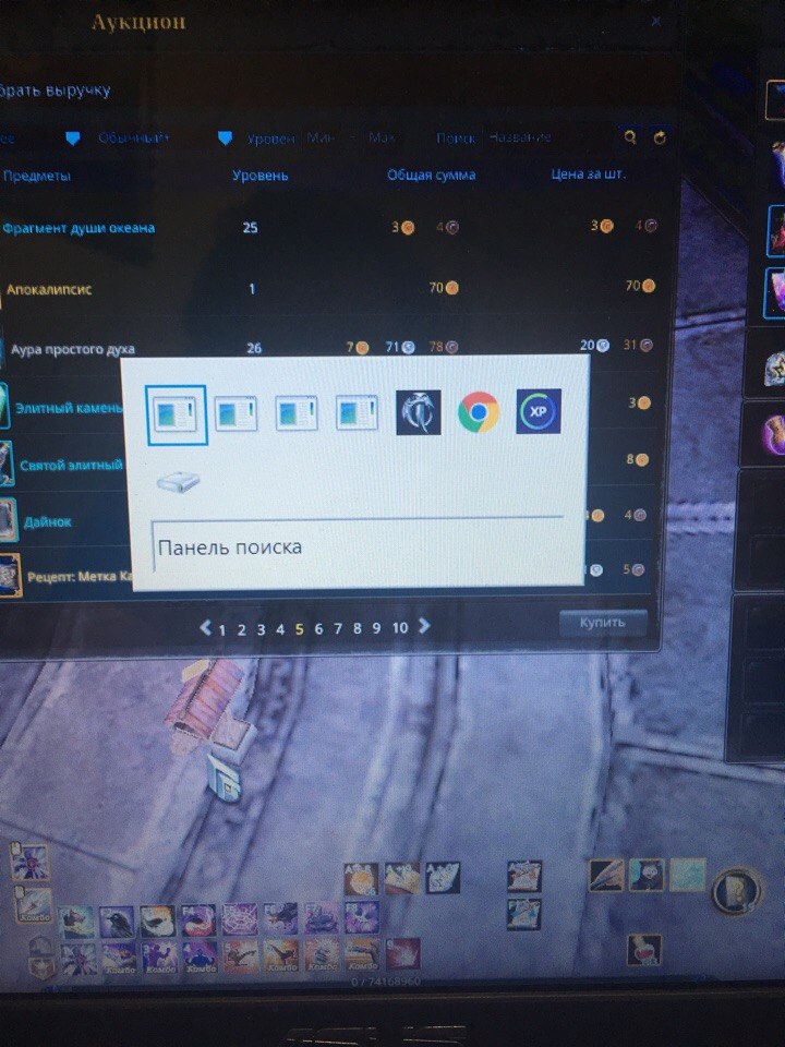

Чистая система 8,1, не сборка, оригинальная система, официальная и активированная.
Стоят все дрова и стоит только 1 игра. Антивирус есть. Игра проверена, на другом компе стоит и такого эффекта не вызывает.
При переключении окон появляются 4 "левых" окна.

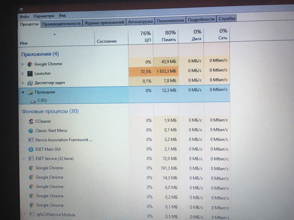

Одно подписано как окно поиска. Хотя никаких процессов поиска и окон поиска, на самом деле, не запущено, судя по диспетчеру задач.
Остальные 3 вообще никак не подписаны.
Нагрузки на систему это, по видимому, не несёт, НО - создаёт неудобство при переключении между запущенными приложениями.
Как понять, что вызывает эти якобы запущенные приложения? ноут асус.

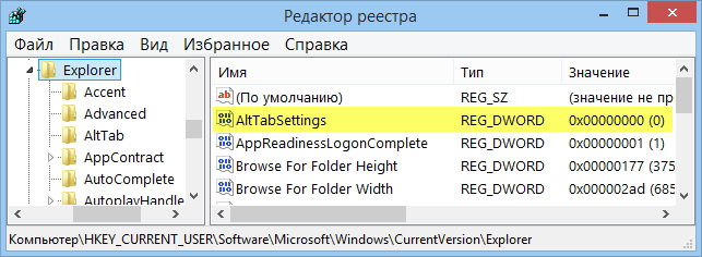

    Классический диалог ALT+TAB не поддерживается в Windows 8.1, в нём могут отображаться неподписанные окна приложений в виде общих иконок, как на вашем снимке. Если вы не изменяли вид диалога ALT+TAB, просто включите его новый вид, при котором окна приложений должны отображаться корректно. Для этого откройте Редактор реестра и перейдите к разделу HKEY_CURRENT_USER\Software\Microsoft\Windows\CurrentVersion\Explorer. В этом разделе измените значение параметра AltTabSettings на 0. Значение данного параметра 1 включает классический вид переключателя ALT+TAB. Если параметр с таким названием отсутствует, то создайте его. Для этого нажмите правой кнопкой на разделе Explorer и в появившемся меню выберите "Создать → "Параметр DWORD (32 бита)". Переименуйте созданный параметр Новый параметр #1 в AltTabSettings.
    Для вступления изменений в силу перезапустите explorer.exe. Для этого откройте Диспетчер задач, выделите в списке "Проводник" и нажмите "Перезапустить".

    Владислав, спасибо за ответ.
    Сделал. Не помогло.
    Теперь не 4 странных окна а 5. Одно, по прежнему, подписано ПАНЕЛЬ ПОИСКА, новое стало называться СЕТИ.
    3 - без имени.
    Активация любого по прежнему не приводит ни к чему)
    Что ещё можно попробовать сделать?

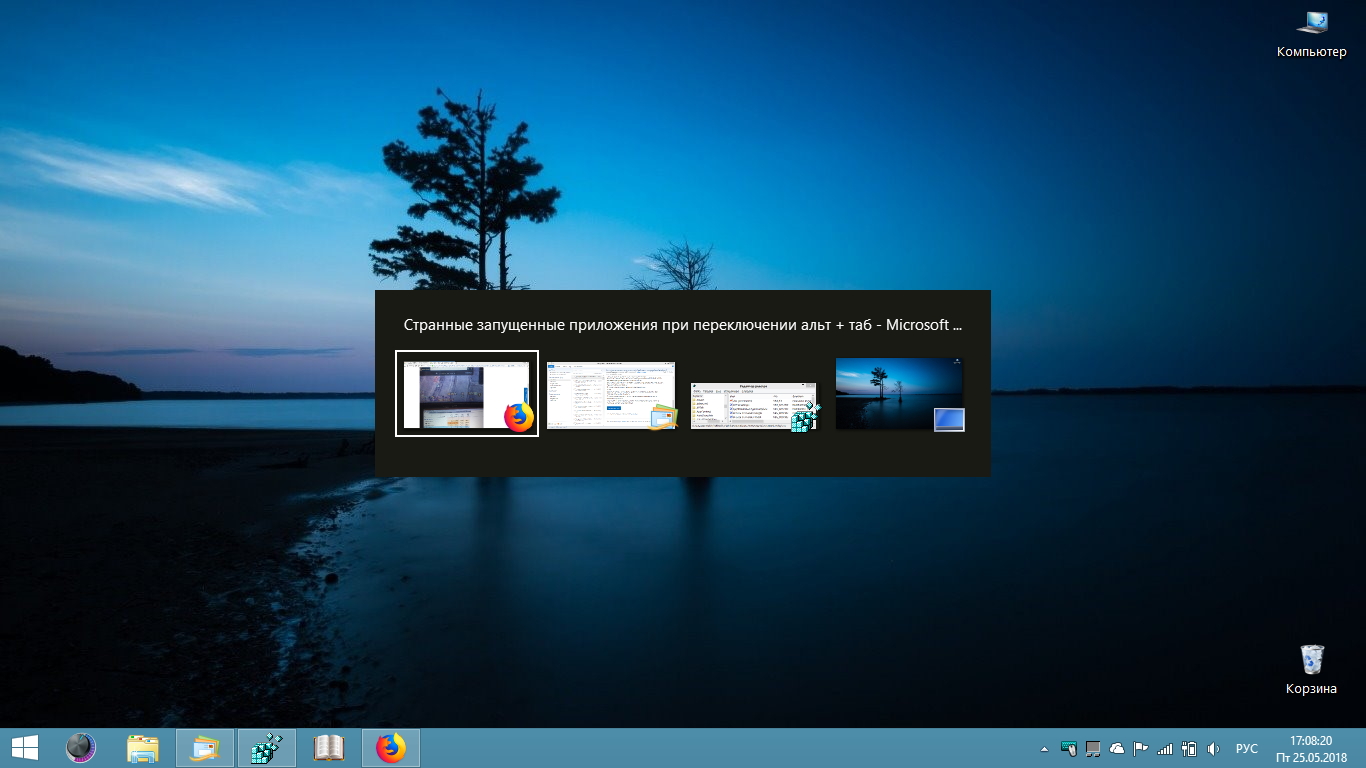

    Он изначально был как у Вас на 2 снимке.
    После изменения реестра всё осталось прежним, только добавилось доп. окно серое - СЕТИ.
    В самом реестре данного параметра не было. Создавал сам.
    Ноут после этого, разумеется, был перезапущен.

    Изменился ли у вас вид переключателя ALT+TAB после изменения параметра реестра? Если нет, то попробуйте выполнить перезагрузку. Вот так в Windows 8.1 должно выглядеть диалоговое окно ALT+TAB.
    В нем проблема с отображением окна "Панель поиска" или неподписанных окон в виде одинаковых стандартных иконок обычно не наблюдается. В классическом окне ALT+TAB, которое на снимке ниже у меня так же появляются три неподписанных окна и "Панель поиска".
