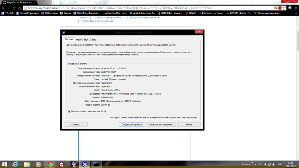

    Доброго времени суток, у меня проблема с блютус, вин8+ его вообще не видит нигде, зато на вин7 работал хорошо, при переходе на вин8 блютус был потерян из вида спустя несколько месяцев после некоторых обнов винды он у меня появился потом через неделю пропал. А вот сейчас вин8.1 стоит блютус так и не появлялся( и драйвера не ставятся скачанные с оф сайта. BlueTooth Atheros 3.0+HS
