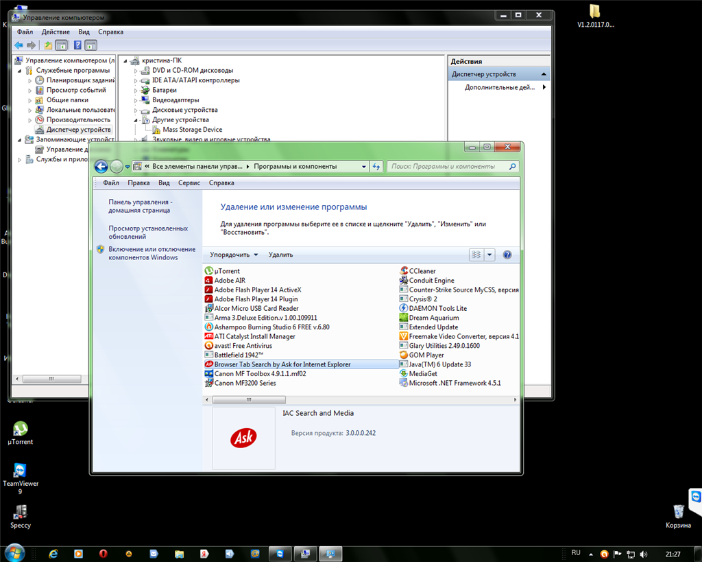

    2014-07-25T11:50:42+00:00
    Windows 7 при попытке установки/обновления драйверов, после успешной проверки файлов драйвера, при копировании файлов сообщает В ДОСТУПЕ ОТКАЗАНО. То же самое происходит при установке с правами администратора, и при отключенном UAC. Пытался изменить атрибуты файлов в папке Windows (снять "только чтение") - требует права администратора несмотря на то, что права администратора есть. В безопасном режиме драйверы устройств (тех, которые видны в безопасном режиме), изменить/обновить/установить возможно. В чем может быть причина?
    Решение найдено! Кончено поздно, но может кому-то пригодиться.
    В панели управления, заходим в установленные программы и ищем нечто подобное:
    "Browser Tab Search by Ask for ..." (концовка в наименовании может быть разной, например Internet Explorer или Firefox и т.п.)
    Удаляем эту диковину (можно даже не перезагружаться) лезем в диспетчер устройств и обновляем список оборудования. всё что не было найдено или отказано устанавливается автоматически и без проблем.
    Как пример на скриншоте, видно, что проблема с "Mass Storage Device"
    после удаления этой программки у меня всё определилось автоматом.
    Удачи.
