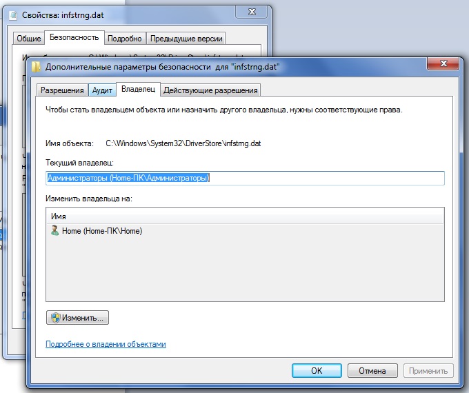

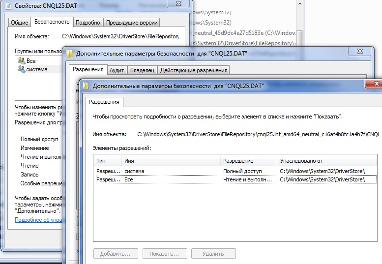

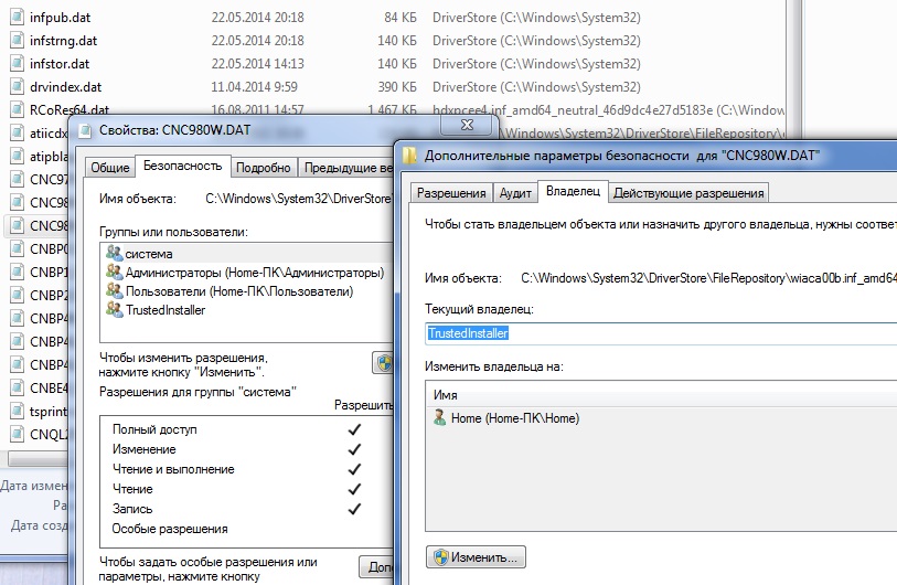

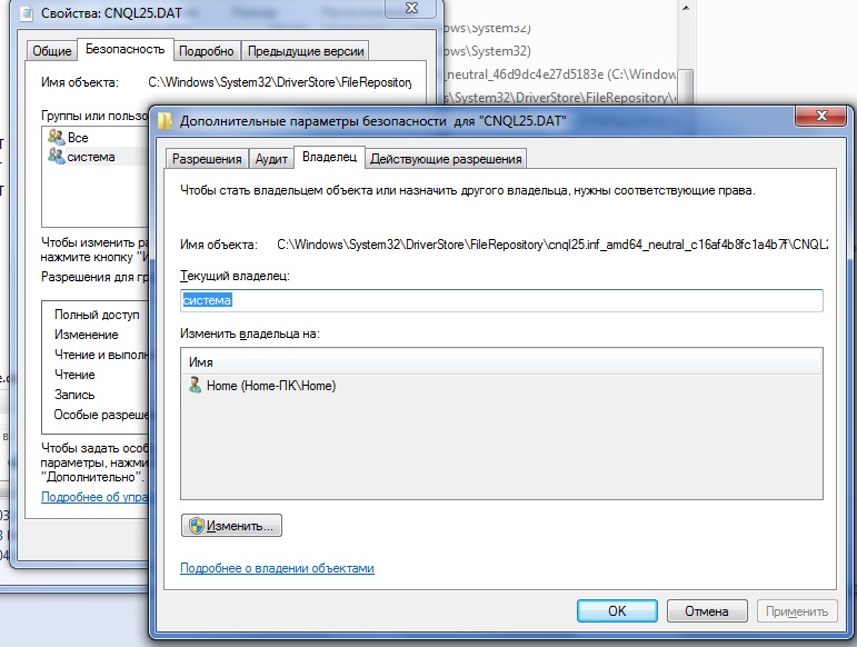

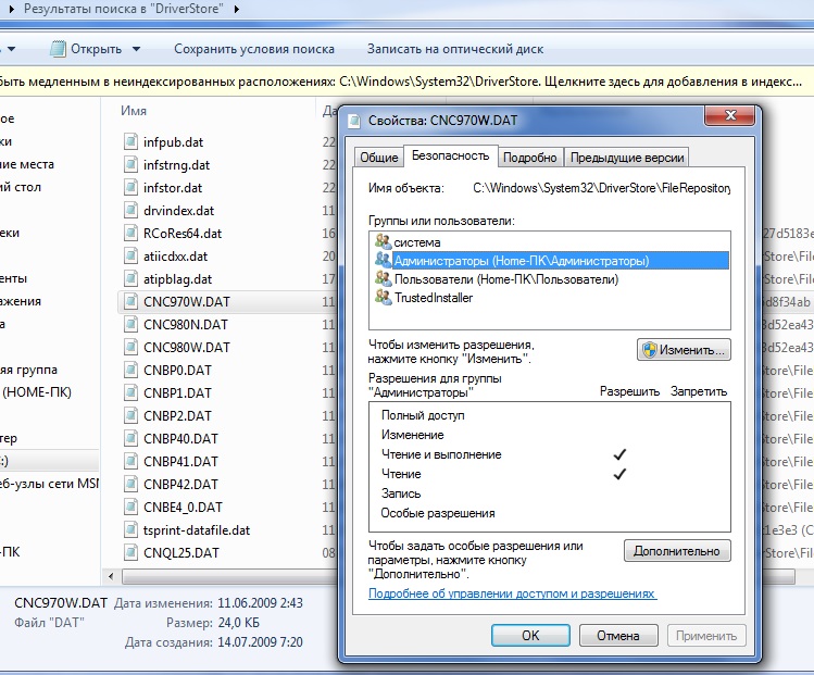

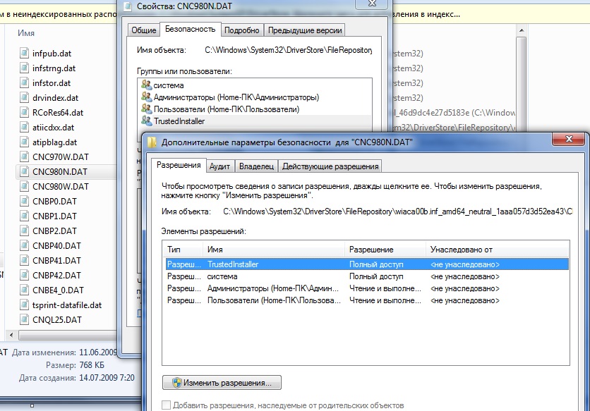

  1. Анонимные
    2014-05-25T07:58:47+00:00

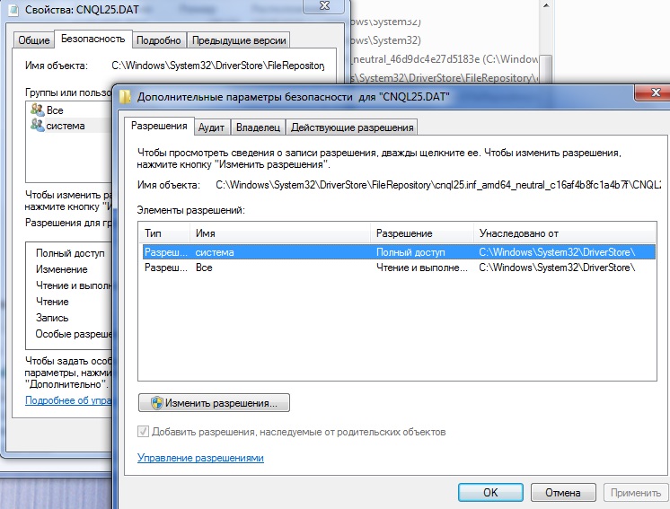

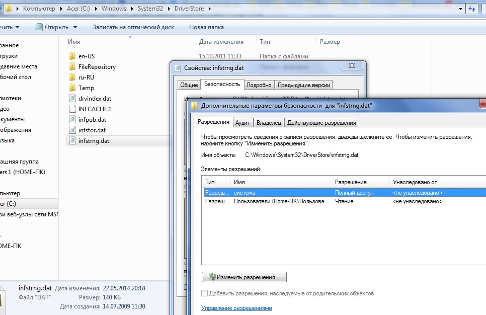

    ...Проверьте разрешения на всех файлах с расширением .DAT в папке C:\Windows\System32\DriverStore
    Система - полный доступ, Пользователи - Чтение, Владелец - Администраторы.
    А вот с *.dat весело... параметры везде свои....
    вот такой вот компот....
    без претензии на гениальность - я так думаю надо поменять в *.dat разрешения на рекомендуемые Вами? т.е. - "Система - полный доступ, Пользователи - Чтение, Владелец - Администраторы". У всех *.dat?
    Ещё предложения?
