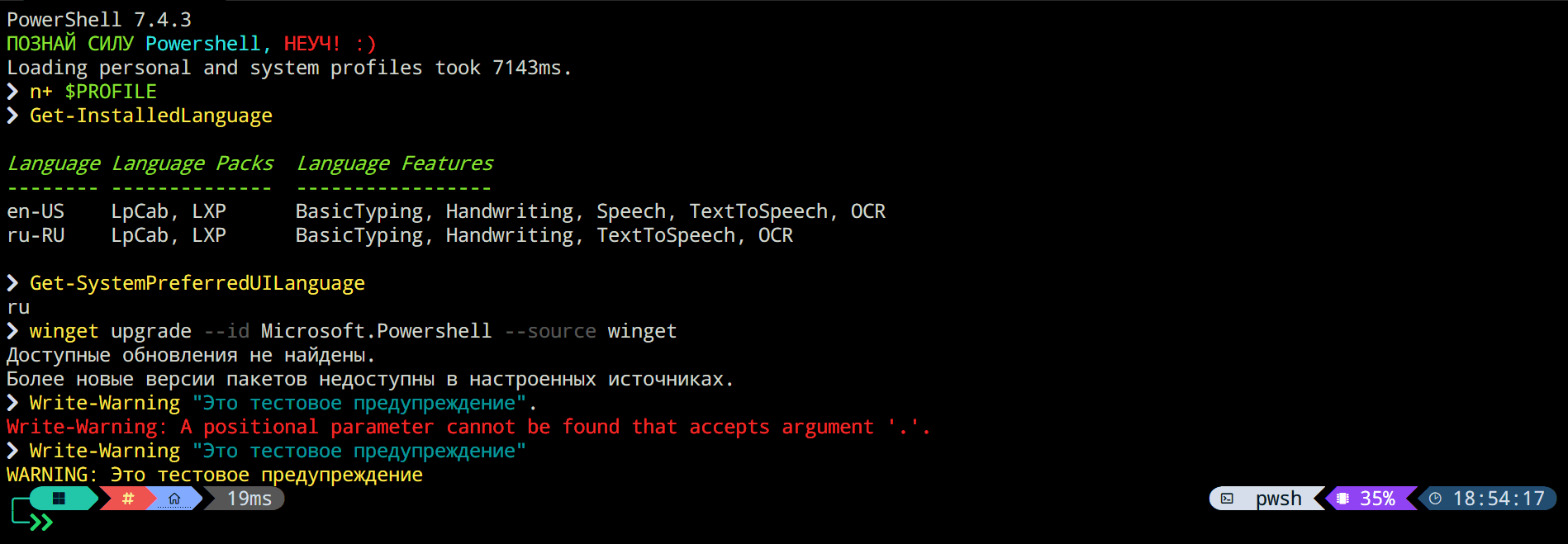

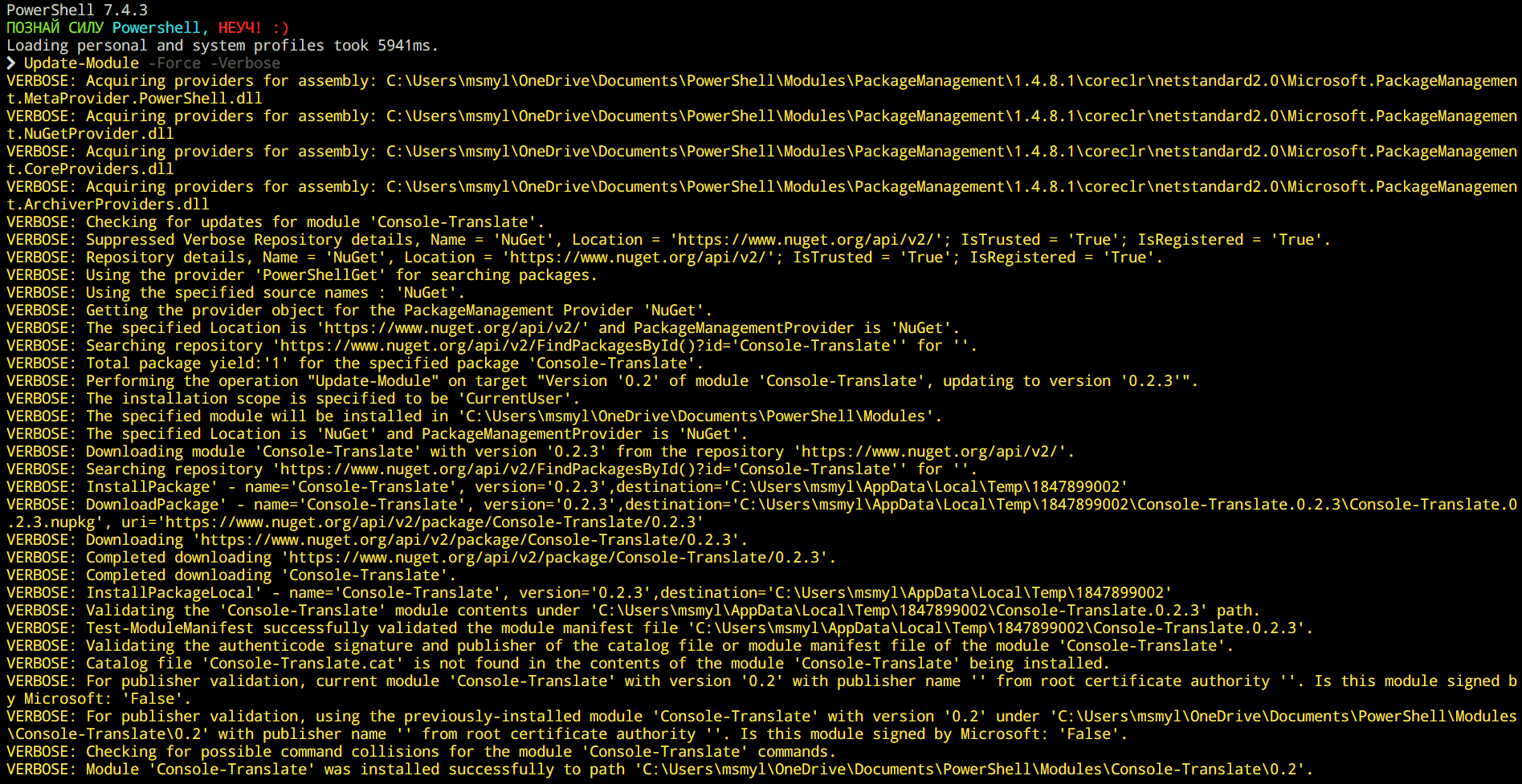

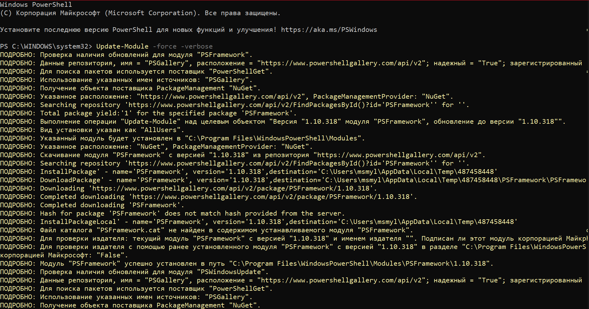

Мой вопрос в том, почему вывод Powershell v.5 (который идет с Windows в комплекте) на русском языке (подробности обработки команды, ошибки, предупреждения и т.п.), а в новом PS версии 7 - такого нет? Внизу прилагаю скриншоты, для наглядной ясности. И можно ли это как-то исправить? У меня не получилось.
Я пробовал:
  • Исправить добавлением строк в $PROFILE:
$env:LC_ALL = 'ru-RU'
$env:LANG = 'ru-RU'
  • Проверял и устанавливал командами:
Get-InstalledLanguage
Get-SystemPreferredUILanguage
Install-Language
Set-SystemPreferredUILanguage
Uninstall-Language
Вывод говорит о том что везде где только можно, установлен и выбран русский язык. Но По факту язык подсказок, предупреждений и ошибок все так же остается на English.

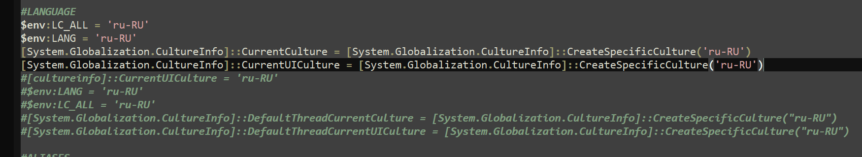

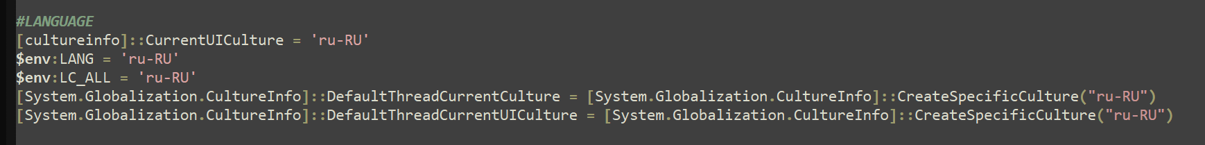

    Привет, Гильерме!
    Жаль, но твоё решение не помогло.
    [cultureinfo]::CurrentUICulture = 'ru-RU' - я выполнил это как команду, и добавил в профиль - но вывод по прежнему на Английском языке.
    Прилагаю скриншот с параметрами, касающиеся языка, прописанные в моем профиле. ![Изображение](https://learn-attachment.microsoft.com/api/attachments/edc9a7a8-6266-4e4e-b1a9-0ffa6cc48d5b?platform=QnA
    P.S. после изменения настроек перезапускал терминал, перезагружал ПК.
