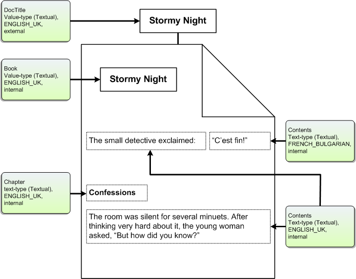

A ilustração a seguir mostra um documento de exemplo. A propriedade DocTitle de tipo de valor externo (obtida usando métodos das interfaces IPropertySetStorage e IPropertyStorage ) e a propriedade Book de tipo de valor interno (obtida como resultado de uma implementação personalizada do IFilter ) descrevem o documento como um todo. As propriedades Contents do tipo texto e Chapter descrevem o conteúdo do documento. Ao processar este documento, o manipulador de filtro (uma implementação da interface IFilter ) identifica e extrai essas propriedades.
