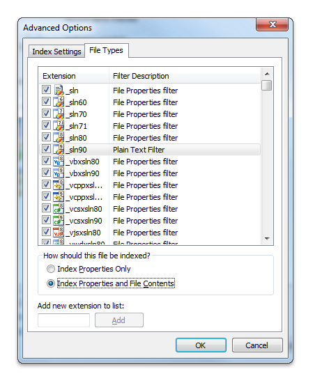

Para arquivos de texto sem formatação, o Windows Search usa o manipulador de filtro de texto, que filtra as propriedades do sistema (como nomes de arquivo) e o conteúdo de um arquivo. Quando um tipo de arquivo não tem uma associação IFilter no registro, o Windows Search indexa apenas as propriedades do Shell para o arquivo. No entanto, o usuário pode usar o de Opções Avançadas no painel de controle opções de indexação para propriedades de índice ou propriedades de índice e conteúdo de arquivo.
Se o usuário escolher essa opção para um tipo de arquivo sem um IFilter associado, o manipulador de filtro de texto será usado para extrair o conteúdo do arquivo. O manipulador de filtro de texto não "entende" nenhum formato de documento; ao filtrar o conteúdo de um arquivo, ele trata o arquivo como uma sequência de caracteres. Ele verifica a marca de ordem de bytes Unicode no início do arquivo.
