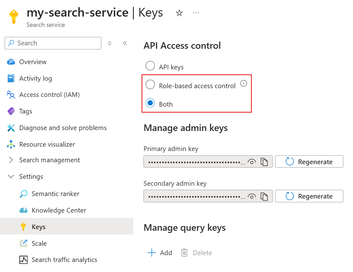

  1. Przejdź do usługi wyszukiwania w witrynie Azure Portal.
  2. W okienku po lewej stronie wybierz pozycję Klucze ustawień>.
  3. Wybierz Kontrola dostępu oparta na rolach (RBAC) lub Obie, jeśli potrzebujesz czasu na przeniesienie klientów do RBAC.
    Zrzut ekranu przedstawiający opcje kontroli dostępu w witrynie Azure Portal.

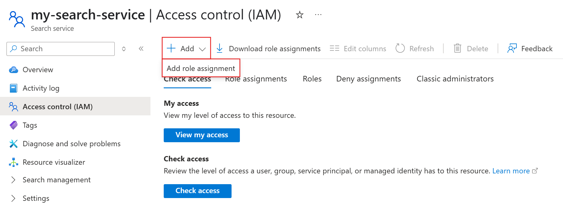

  4. W okienku po lewej stronie wybierz pozycję Kontrola dostępu (Zarządzanie dostępem i tożsamościami).
  5. Wybierz Dodaj>Dodaj przypisanie roli.
    Zrzut ekranu przedstawiający menu rozwijane służące do dodawania przypisania roli w witrynie Azure Portal.
  6. Przypisz rolę Współautor usługi wyszukiwania do konta użytkownika lub tożsamości zarządzanej.
  7. Powtórz przypisanie roli dla współautora danych indeksu wyszukiwania.

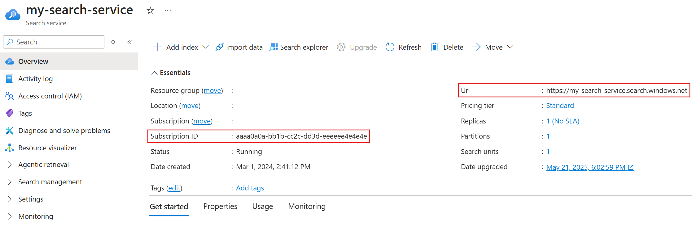

  2. W okienku po lewej stronie wybierz pozycję Przegląd.
  3. Zanotuj identyfikator subskrypcji i punkt końcowy.
    Zrzut ekranu przedstawiający identyfikator subskrypcji i punkt końcowy w witrynie Azure Portal.
