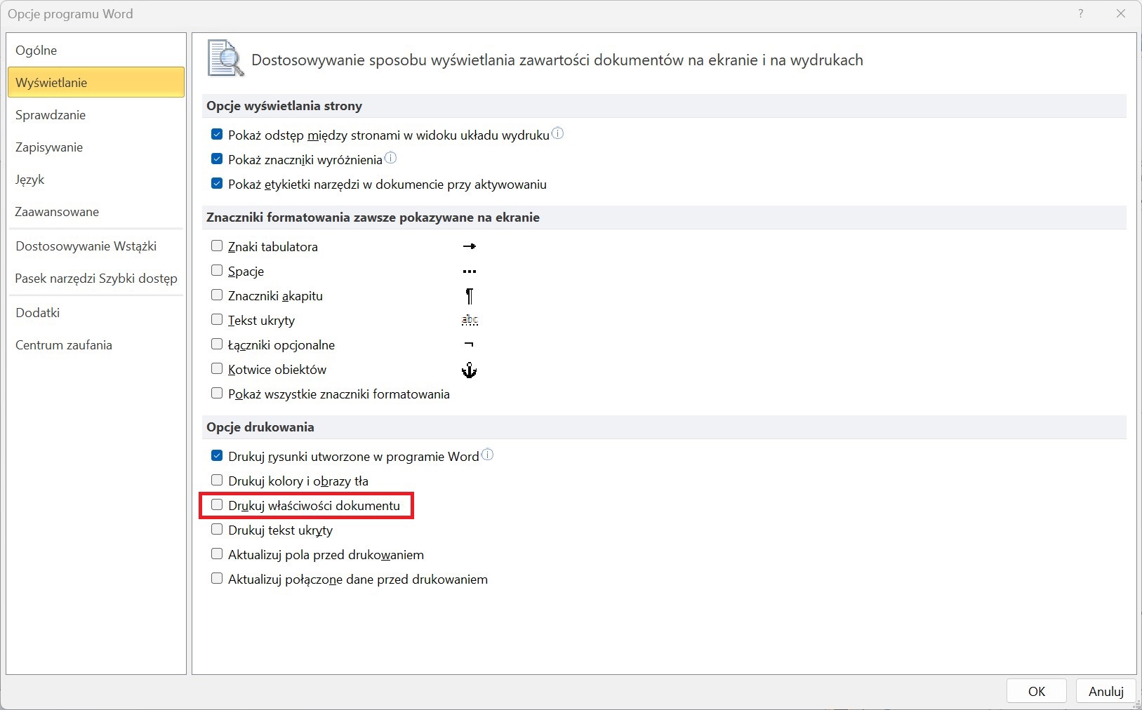

    Próbowałeś już wielu rzeczy, takich jak ponowna instalacja i naprawa Office, tryb awaryjny, restart Print Spoolera, usunięcie sterownika HP oraz sprawdzenie ustawień właściwości dokumentu Drukuj. Więc nie przechodziłbym przez to ponownie.
