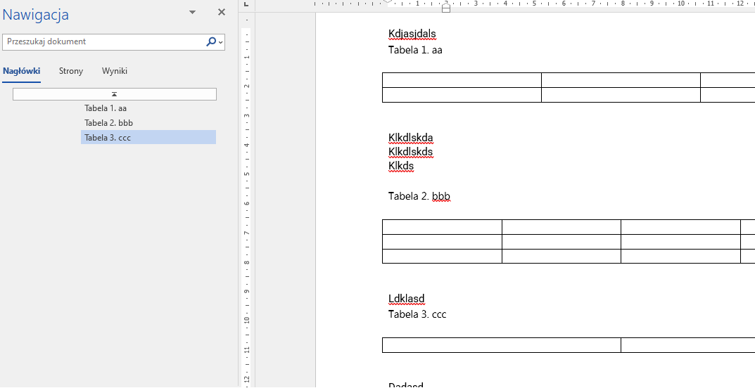

No i wyszło tak:
Obraz
Pozdrawiam.

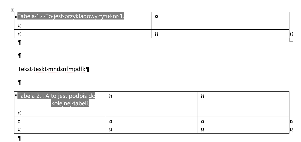

  2. Anonimowe
    2022-11-16T17:23:24+00:00
    Pojawiają się 2 błędy:
    1. Nazwę tabeli wciąga do 1 wiersza tabeli.
    2. Nazwa tabeli jest tworzona na zasadzie "Tabela NR. . ", a powinno być "Tabela NR. "
    Poniżej screen:

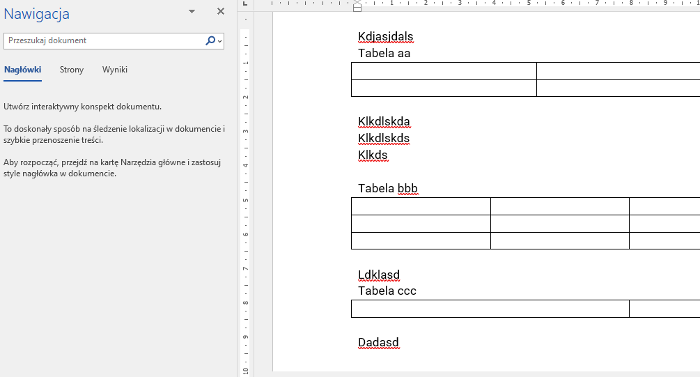

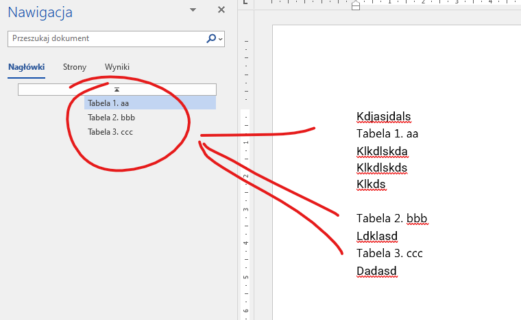

    2022-11-16T17:03:45+00:00
    Zrób sobie kopie pracy i spróbuj.
    No taki efekt osiągnąłem z samych "Tabela aaa" "Tabela bbb" etc..
    Obraz
    Sub style_dla_tabela()
    'MVP Oskar Shon www.VBATools.pl dodatki do Office
    Dim p As Paragraph, i%, t$
    Dim head7 As Style: Set head7 = ActiveDocument.Styles("Podpis nad obiektem")
    For Each p In ActiveDocument.Paragraphs
        With p.Range
          t = Trim(.Text)
          If t Like "Tabela*" And Len(t) > 6 And Not t Like "Tabela #*" Then
             'Debug.Print t
             i = i + 1
             .Text = "Tabela " & i & ". " & Trim(Mid(t, 7))
             .Style = head7
          End If
        End With
    Next
    End Sub
    Pozdrawiam.
    Obraz
