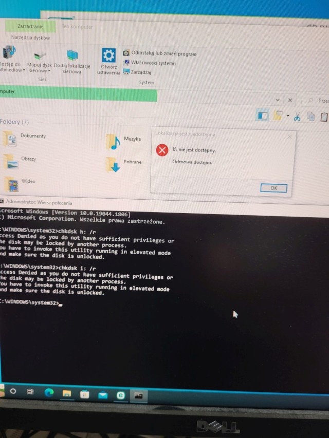

  2. Anonimowe
    2022-07-10T17:41:32+00:00
    Komunikat odmowa dostępu dla obu poleceń.

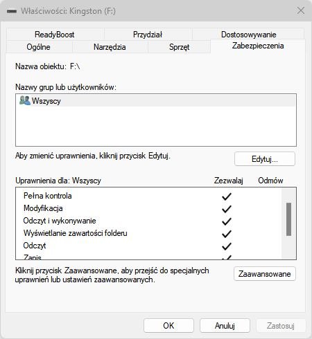

  4. Anonimowe
    2022-07-10T14:03:43+00:00
    Jak wygląda sprawa uprawnień do dysku Właściwości→Zabezpieczenia
    Powinno być wszystko na zezwalaj oprócz uprawnienia specjalne

  5. Anonimowe
    2022-07-10T11:18:59+00:00
    Witam
    Podłączyłem pendrive i dysk zewnętrzny USB.
    Żadnego nie mogę przeskanować chkdsk.
    Aktualizację sterowników też próbowałem robić. Windows update nie znajduje żadnych nowych sterowników do zainstalowania. Zainstalowałem też nowy sterownik do chipsetu płyty głównej ale to nic nie pomaga.
