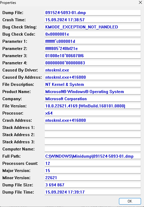

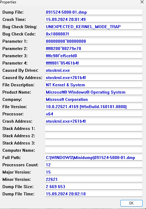

Witam, ostatnimi czasy notorycznie doświadczam krytycznego błędu. Starałem samemu poradzić sobie z problemem, lecz nie mam już pomysłu.
Od początku.
Co wykluczyłem:
  • Błędy ze sterownikami (kilka razy sprawdzałem, czy wszystkie sterowniki są zaaktualizowane w menadżerze urządzeń jak i windows update)
  • Błędy dysku (odłączyłem stary dysk HDD i go wyrzuciłem w nerwach, drugi dysk, który pozostał jest prawie nowy)
  • Błędy systemu (na nowo postawiłem cały system i wyczyściłem dyski)
    A, tutaj się zatrzymajmy. Błędy pamięci. No właśnie nie dokońca jestem pewny, że w tym aspekcie wszystkie błędy zostały wykluczone.
    Wielokrotnie robiłem diagnostykę pamięci RAM narzędziami windows oraz zewnętrznymi programami. Nic nie zostało wykryte. RAM jest nowy, niedawno kupiony.
    Dziwi mnie to, ale i tak czuje, że pamięć jest tutaj powodem tych błędów, ponieważ otrzymuję również błąd STATUS_ACCESS_VIOLATION w przeglądarce.
Również to, że wykonałem czystą instalację systemu z nośnika, wyklucza powyżej wymienione błędy oprócz błędów pamięci.
Załączam info o błędach oraz specyfikację kompa. Proszę o pomoc.

  2. DaveM121 953.6K Punkty reputacji Niezależny doradca
    2024-09-17T07:31:01+00:00
    Są to pliki jądra systemu Windows i nie są one przyczyną awarii systemu, jedynie ją ukrywają. Narzędzie BlueScreenView prawie zawsze wymienia je jako przyczynę awarii, chociaż tak nie jest.
    Komentarze: 0 Brak komentarzy

    Ok, będę aktualizował sytuację jeśli wystąpią kolejne niebieskie ekrany. Mówiłeś, że pliki minidump nie wskazują na konkretny sterownik, lecz cały czas podczas niebieskich ekranów wyświetla się, że powodem błędu jest sterownik ntoskrnl.exe lub fltmgr.sys . Co to są za sterowniki i za co odpowiadają?

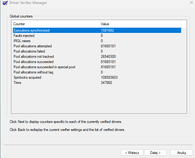

  4. DaveM121 953.6K Punkty reputacji Niezależny doradca
    2024-09-17T07:06:00+00:00
    Jeśli komputer nie uległ awarii przy włączonym programie Verifier, wyłącz go teraz i poczekaj, aż system ulegnie normalnej awarii, aby sprawdzić, czy zostaną utworzone nowe pliki minidump.

    Robię aktualnie od kilku godzin Driver verifier.
    Od tego czasu nic się nie wydarzyło poza ciagłym rośnięciem tych wartości. Na noc niestety muszę wyłączyć PC, więc jeśli po całym procesie pojawią się jakieś nowe pliki minidump, załącze je tutaj. Ile może zająć cały proces, lub jakie konkretne sterowniki wybrać do przetestowania, aby proces dał wyniki najszybciej? Aktualnie system skanuje wszystkie zainstalowane sterowniki na komputerze.
