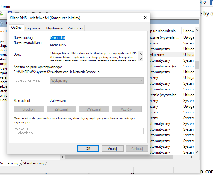

  1. Anonimowe
    2020-07-06T06:50:51+00:00
    Nie mogę włączyć usług ponieważ są nieaktywne :(
    Pomocy.

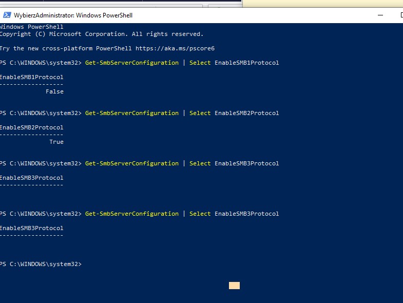

  5. Anonimowe
    2020-06-23T17:04:33+00:00
    Spróbujmy więc wykonać kilka różnych kroków, aby rozwiązać problem.
    Pamięć masowa Synology jest skonfigurowana do używania wersji SMB1 i SMB2. Pozwala sprawdzić, jakie wersje są uruchomione na zaktualizowanym komputerze?
    Możesz wykonać kroki podane tutaj?
    https://pattersonsupport.custhelp.com/app/answe...
    I poinformować, jakie były wyniki do tych administracyjnych poleceń Power Shell?
    • Konfiguracja Programu Get-SMBServer | Wybierz WłączMB1Protocol
    • Konfiguracja Programu Get-SMBServer | Wybierz WłączSMB2Protocol
    • Konfiguracja Programu Get-SMBServer | Wybierz EnableSMB3Protocol
    Komentarze: 0 Brak komentarzy
