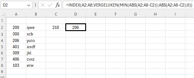

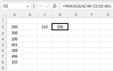

2025-03-23T17:54:37+00:00
Zie afbeelding hieronder.

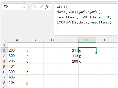

    Als je een moderne Excel versie gebruikt kan het zo:
    =LET(
    data;SORTEREN($A$2:$B$8);
    resultaat; TAKE(data;;-1);
    ZOEKEN(D2;data;resultaat)
    Afbeelding
