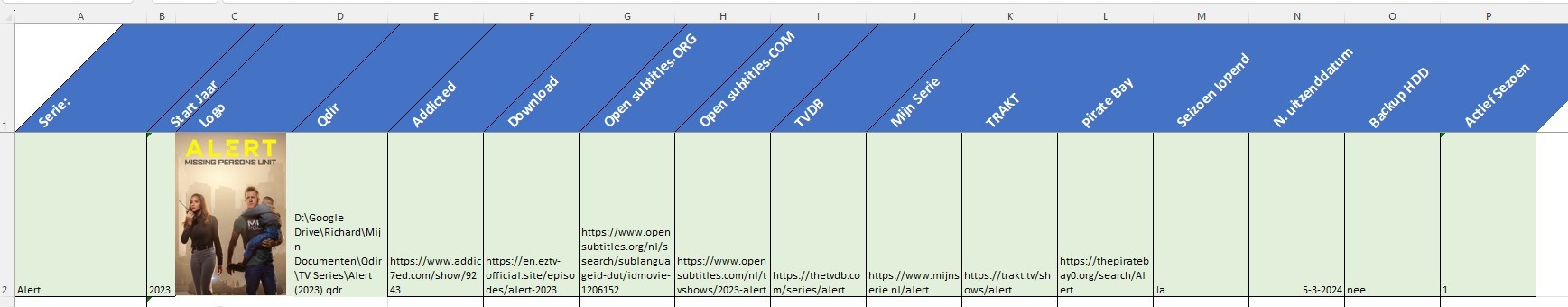

Ik heb een lijst van series welke in tabblad2 staan. Hierin staan alle gegevens horizontaal.
op tabblad1 staat een dropdown lijst waarin je de serie kan selecteren, met de waarde in cel F5 (b.v. FBI)
Op tabblad2 staat in cel A2 het jaartal van uitbrengen van de serie (b.v. 2020).

Mocht er een nieuwe serie worden ingevoegd voeg ik een nieuwe rij in waardoor alle cellen een ander nummer krijgen (serie alert heeft nu D2, zou dan D3 worden) . Een macro werkt dat niet bij...
Zoals de macro er nu uitziet niet nee, maar daar is zeer eenvoudig een mouw aan te passen.
Geef de cellen waar naar toe 'gesprongen' moet worden een naam. Je kunt dan rijen invoegen zoveel je wil. Voorbeeld:
  • In de macro staat nu o.a. Case "Alert" .Goto Reference:=Sheets("Serie Info").Range("A2")
  • Geef in het blad "Serie Info" cel A2 de naam Alert, dat kan als volgt:
Selecteer in het blad "Serie info" de cel A2, plaats de cursor in het naamvak (dat is het vak bóven de kolomletters A, B,..), als daar wat staat, wis dat dan, typ: Alert en druk op Enter.
  • Wijzig in de macro de Goto-regel, behorend bij Alert als volgt: .Goto Reference:=Sheets("Serie Info").Range("Alert")
  • Doe die naamgeving en aanpassing van de macro ook voor alle andere cellen waar je met de macro naar toe wil gaan.
  • Sla daarna het Excelbestand op.
  • Test de macro door 1 of meer rijen in te voegen.
Succes ermee!

    Ik heb je tip uitgevoerd en de cel een naam gegeven. De macro van aalpha werkt nu ook als ik een rij invoeg. Dit is idd wat ik voor ogen had.
    De zoekterm staat in tablad "Serie" op cel F5
    Het tablad met de info waar naartoe gesprongen moet worden is "Serie Info"

    Wat ik zou willen bereiken is als ik op een link,knop of iets dergelijks druk dat die knop/link kijkt naar welke serie is geselecteerd op Blad1 in cel F5, dit gebeurt met een drop down lijst, hij springt naar blad2 cel D2(Qdir). Voor een andere serie is dat bv D3 of D99 afhankelijk welke serie is geselceteerd.
    Mocht er een nieuwe serie worden ingevoegd voeg ik een nieuwe rij in waardoor alle cellen een ander nummer krijgen (serie alert heeft nu D2, zou dan D3 worden) . Een macro werkt dat niet bij zodat de oplossing van aalpha niet gaat werken.
