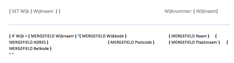

    Ik zie een aantal fouten.
    Je stelt de variabele Wijk in als MERGEFIELD Wijknaam, maar gebruikt aan de rechterkant van de koptekst niet Wijk maar Wijknaam. Daarmee verwijs je weer naar de MERGEFIELD (en natuurlijk niet naar de variabele of bladwijzer). Nogmaals, voor zover ik heb kunnen achterhalen, MERGEFIELDS mag je niet in een koptekst plaatsen.
    Probeer in het eerste deel van de IF formule accolades om Wijk te plaatsen (met Ctrl F9 natuurlijk).
    Je hebt na: "{ MERGEFIELD Betkode }" een Enter (denk ik) met daarna (dus op de volgende regel) de aanhalingsteken sluiten. Ik beredeneer dat dit een lege regel tussen de adressen veroorzaakt. Zo niet, dan kun je mijn opmerking verder negeren. Als dat gewenst is kun het negeren. Is die lege regel niet gewenst, dan haal je de ENTER weg, zodat de aanhalingsteken sluiten op de vorige regel staat.
    Nogmaals, de THEN en ELSE  gedeelten van de formule staan tussen aanhalingstekens. In jouw formule staat er in je ELSE gedeelte alleen een sectie einde (nieuwe pagina) en verder helemaal niks. Je schreef dat je daar die "adressen riedel" had staan, maar die zie ik niet. Vóór dat sectie einde moet je de riedel van de adresregel plakken zonder de ENTER. Dat is de reden waarom de laatste record van de vorige wijk op de volgende blz. staat. Hij wordt overgeslagen. Dit is wat ik op 5 januari voorstelde dat je moest doen in het geval een record werd overgeslagen.
    Je moet mijn aanwijzingen volgen en de formule blijven lezen (zoals ik heb voorgedaan). Dit veronderstelt dat je begrijpt hoe de formule werkt. ;-)
    Zoals ik het beredeneer zouden hiermee al je genoemde problemen opgelost moeten zijn en zou het nu moeten lukken. Maar goed, dat heb ik eerder beredenerd en beloofd.
    Ik mis nog het antwoord op de vraag of een wijk ooit meer adressen heeft dan er op 1 blz. passen. Dit is nog niet aan de orde en als het met bovenstaande correcties lukt, zal die informatie nooit nodig zijn, maar ik heb het wél gevraagd en nog steeds geen antwoord gekregen.

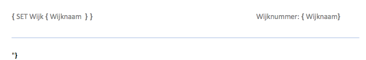

    Hier heb Ik de onderstaande code ingevoerd:
    Blad 1
    Blad 2
    Als einde heb ik een sectie einde ingevoegd (beginnen op nieuwe pagina)

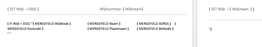

    Het resultaat is als volgt:
    Blad 1 geeft als wijknummer 0101 (dat is juist.
    Maar blad 1 is verder leeg .
    Blad 2 geeft wijknummer: 0201  met de adressen en de wijkkodes uit 0101.
    Blad 3 nummert goed door naar 0301 maar met de adressen van 0201
    Ik heb het ook geprobeerd met:
    Maar het resultaat in Voltooien en samenvoegen is exact het zelfde.
    Ook mis ik bij elk blad het eerste record.
    Je hebt aangeven dat ik dan de adresriedel in het tweede deel van de If - else moet plaatsen maar daar staat hij nu toch in of heb ik de aanhalingstekens fout staan.
    Als ik op de variabele wijk klik en kies andere veldweergave krijg ik het volgende:
    Nu snap ik ook waarom ik een leeg blad krijg want de variabele WIjk is niet gelijk aan de variabele in de koptekst.
    In de koptekst wordt het nummer van de laatste wijknaam uit excel weergegeven.
