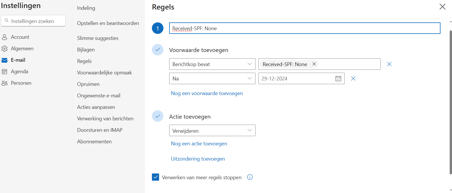

    Ik zie dat je een jaar geleden hier ook soortgelijke regel hebt gedeeld, daarin zie ik onder andere dat je de tekst 'spf=none' hebt ingesteld in je regel. Die tekst, dus 'spf=none', kan ik nergens in de berichtkop zo specifiek terugvinden in de spam-mails die ik heb gecontroleerd. Wel de tekst: 'Received-SPF: None' die ik in mijn regel heb opgenomen. Tot nu toe lijkt dit goed te werken, dus daar zou je ook nog mee kunnen testen.

    Hoi Ruud,
    Daar heb je gelijk in. Zelf houd ik zowel de mappen Ongewenst als Verwijderd dagelijks in de gaten om het te controleren, dus voor mij maakt het niet zoveel uit in welke map ze landen.
    Bij mij helpt het filteren op SPF-record tot nu toe goed, zojuist ook weer een spam-bericht direct naar verwijderd gestuurd via de ingestelde regel. Bij jou werkt dezelfde regel dus niet?

    @Pim den Otter:
    Kan je niet beter de mails in de Ongewenste-email map laten plaatsen ipv de mails die door deze regel worden tegengehouden gelijk te laten verwijderen? In mijn Ongewenste-email map zitten af en toe ook mails die zijn tegengehouden door regels die geen spam zijn.
    p.s., de laatste tijd slippen er steeds meer spam emails door en komen in de map Postvak In, ipv de Ongewenste-email map. Blijkbaar hebben de spammers weer iets ontdekt wat de regels die hier in dit topic en het topic van Tweakers zijn beschreven (en lang goed hebben gewerkt) omzeilt.

    Ik ben nu aan het experimenteren met de volgende regel die ik heb toegevoegd:
    Voorwaarde: Berichtkop bevat: 'Received-SPF: None'.
    Andere voorwaarde die ik toegevoegd is dat de mail is verstuurd na een recente datum (in mijn geval heb ik ingesteld na de datum dat ik de regel heb gemaakt, omdat er anders ook veel oude mails worden verwijderd uit een tijd waarin SPF niet of minder werd gebruikt).
    Tegenwoordig hebben alle legitieme organisaties een SPF-record toegevoegd aan hun domein. In de berichtkop van iedere e-mail wordt die informatie meegegeven, en bij alle spam-berichten in mijn Postvak In staat dus de tekst: 'Received-SPF: None'. Bij alle legitieme mails staat in de berichtkop 'Received-SPF: Pass'. Dit lijkt mij dus goede informatie om een regel op te baseren, en ik vind het eerlijk gezegd onbegrijpelijk dat mails zonder SPF-record toch in Postvak In kunnen belanden.
    Als je meer wilt weten over wat een SPF-record precies is, kun je dit artikel lezen: https://nl.wikipedia.org/wiki/Sender_Policy_Framework.
    Als er goede argumenten zijn om bovenstaande niet in te stellen, hoor ik het uiteraard graag.
    Voor de volledigheid hieronder de regel:
