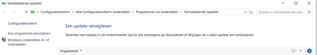

  3. Gérard Oomens 132.8K Reputatiepunten Vrijwillige moderator
    2017-09-25T16:53:11+00:00
    En via het Configuratiescherm (pictogram weergave) -> Programma's en onderdelen -> Geïnstalleerde updates weergeven.....
