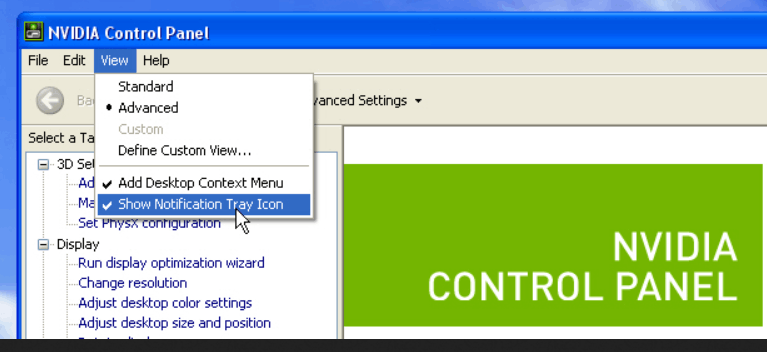

    Maar dat is het juist, icoon wordt niet getoond maar staat wel aangevinkt bij " taskbar corner overflow " en heb het uiteraard ook al gevraagd bij Nvdia

    Dat is een vervolgkeuzemenu van het tabblad Beeld in de Nvidia-software. Ik heb geen idee waarom ze denken dat het hebben van het meldingspictogram in het systeemvak zal helpen, maar het is het proberen waard.
    U kunt het ook zoeken in de lijst om in te schakelen in het overloopgebied van het systeemvak hier:
    https://translate.google.com/translate?sl=auto&...

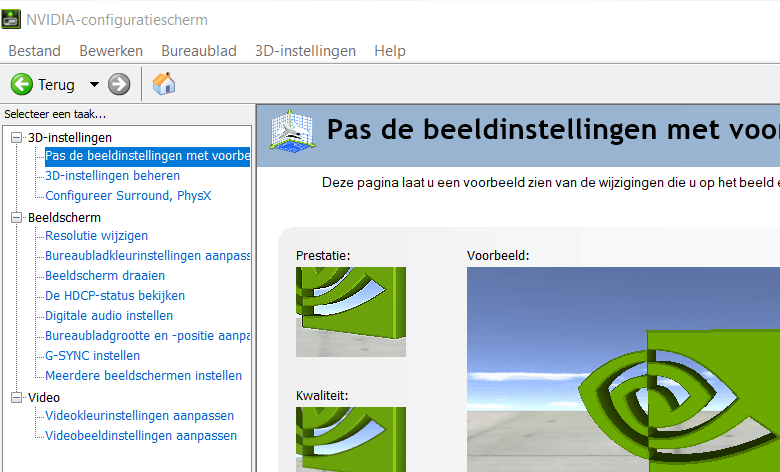

    Maar ik kreeg een antwoord van nvdia op een eerdere mail, die ik hier ook gesteld heb, kijk hier :
    Dan de nvdiadrivers, nu komt het. Hier gebruik ik een oude driver versie 472.12 en heb daartussen tot de laatste versie nu 516.79 al de versies geprobeerd. De oude 472.12 werkt redelijk goed, het is te zeggen de taakbalk blijft enkel op het middelste scherm en verschijnt dus niet op de 2 buitenste schermen. Wel moet ik dit doen door in de Windowsinstellingen " Taakbalk automatisch verbergen " aan te vinken. Dat is het enige dat werkt. Bij al de rest zijn er problemen ook wanneer ik Taakbalk verbergen aanvink. Die problemen gaan van taakbalk plots bovenaan gaan staan, dan weer op alle schermen tot het nvdia icoontje in je taakbalk niet verschijnen waardoor alles blokkeert.
    Dat laatste " tot het nvdia icoontje in de taakbalk niet verschijnen " moest ik dit proberen :
    With regard to the Nvidia control panel notification tray icon missing, please check to make sure the option as shown in this image is enabled:
    Dat is dit, zie foto :
    Maar ik weet dit niet te vinden, ik heb dit bij nvdia driver installatie zie foto :
    weet jij dat soms waar ik dat moet vinden ?
