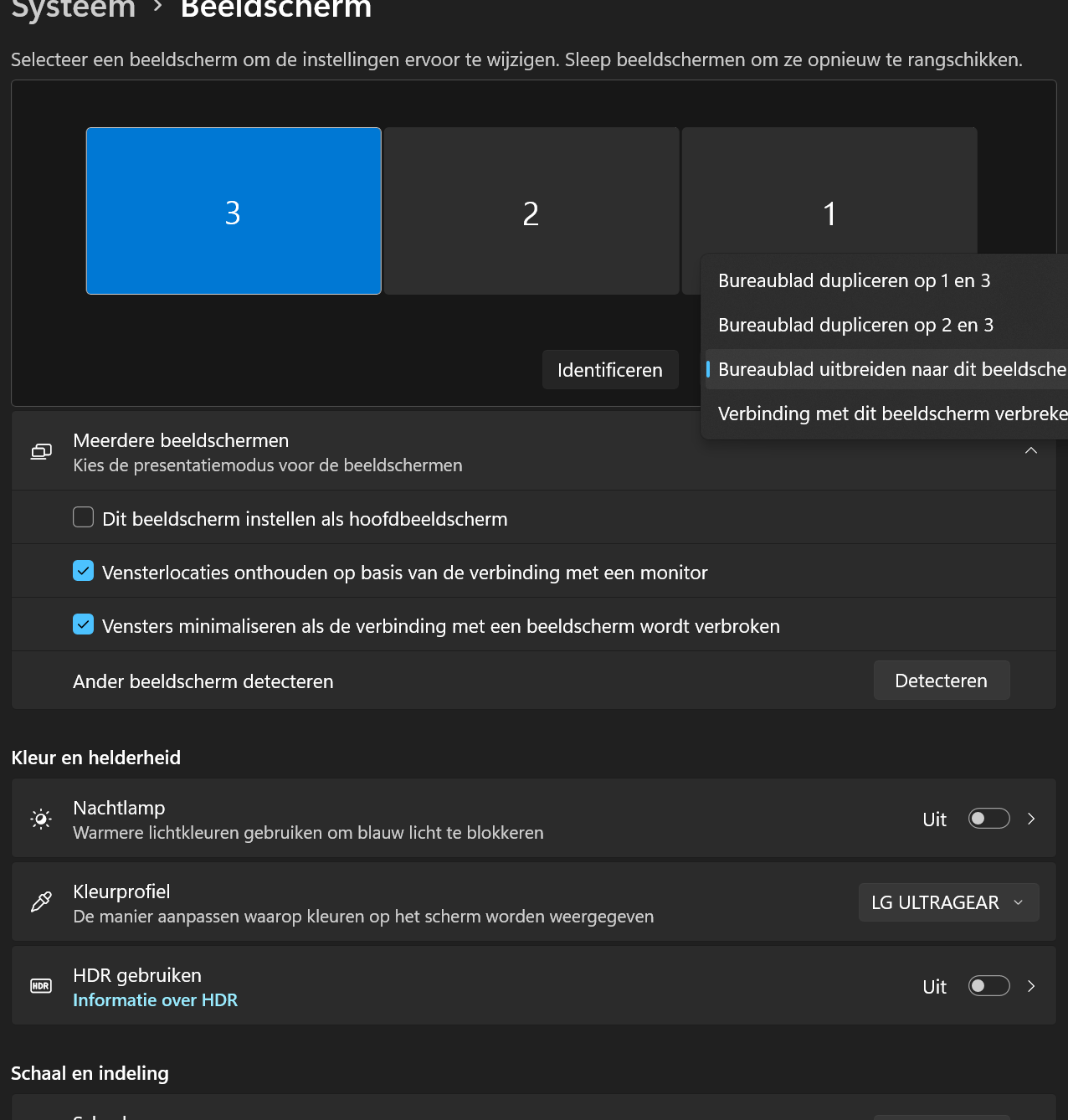

Ik gebruik een triple screen setup, 3 schermen dus, en een nvdia GPU. Ik wil de taakbalk ENKEL op het middelste scherm. Bij installeren van de nvdia driver staat hij op het middelste scherm maar na 2 of 3 herstarts staat hij plots op alle 3 de schermen. Hoe los ik dit op dat hij op het middelste scherm blijft staan ?

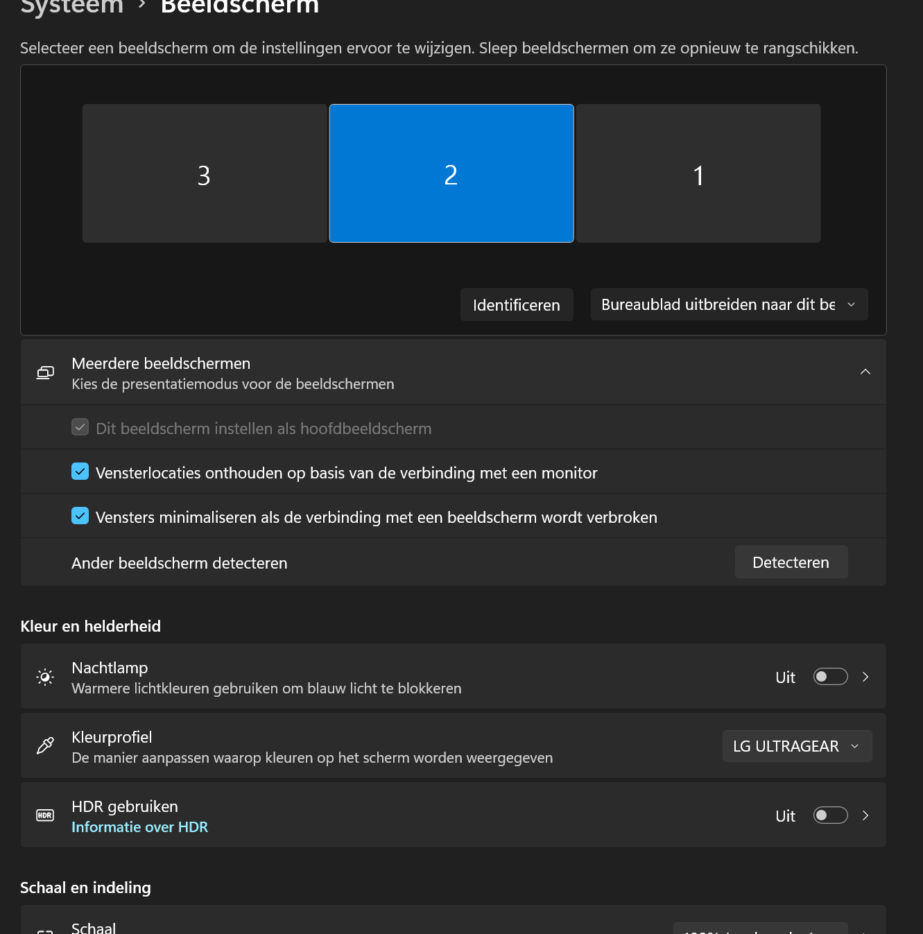

  2. Anoniem
    2022-07-19T08:09:15+00:00
    Heb dat voor scherm3 links en scherm1 rechts hetzelfde gedaan. En inderdaad nu staat mijn taakbalk enkel op het middelste scherm. Maar hoe krijg ik nu hhet spel EuroTruck Simulator speelbaar op 1 groot scherm op 7680 x 1440 resolutie want nu start het op op resolutie 2560 x 1440 zijnde 1 klein scherm.

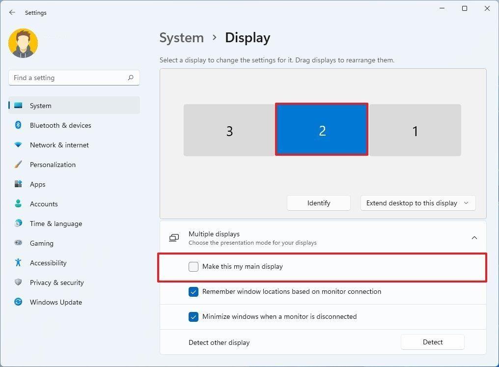

    Hoi Chris,
    De weergave-instelling van Windows 11 is vrij eenvoudig.
    Zo > instellingen > display en je zou je 3 monitoren vertegenwoordigd moeten zien in het vak op deze pagina.
    U kunt deze beeldschermen ongeveer zo slepen dat ze overeenkomen met de manier waarop u uw fysieke beeldschermen hebt ingesteld.
    U wilt uw middelste hoofdmonitor selecteren als uw hoofdscherm. Dus selecteer deze monitor in het vak en scrol vervolgens naar beneden en vink het vakje aan waar staat "Maak dit mijn hoofdscherm". Zie foto hieronder.
    Voor de monitor links en rechts van uw hoofdscherm wilt u ervoor kiezen om "Bureaublad uitbreiden naar dit scherm" op deze monitoren te kiezen.
    Dit behandelt alle 3 monitoren als 1 groot enkel scherm.
    Veel meer dan dat is er niet aan de hand.
    Je hebt wat meer opties tot je beschikking, zoals Aangepast schalen en resolutie, maar deze spreken voor zich.
    Zoals ik al zei, is het heel eenvoudig in te stellen in Windows 11.
    Laat het me weten als je nog vragen hebt.
    Met vriendelijke groet,
    Neil
