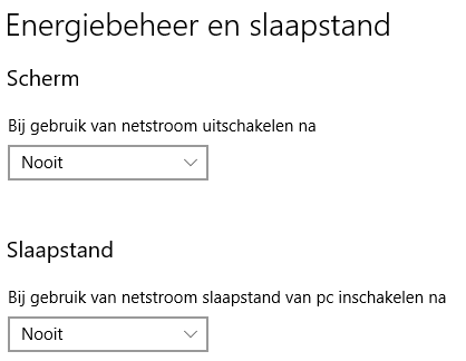

    Ik heb de probleemoplosser gevonden. Die zit niet in 'Systeem' maar in 'Bijwerken en beveiliging'. Toepassing hiervan leidde niet oplossing van het probleem. Voor de goede orde: Eerst had ik deze weergave:

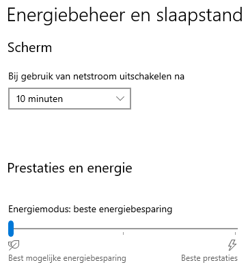

    Nu heb ik deze weergave:

    Overigens heb ik mijn vraag niet helemaal goed gesteld. Ik bedoel dat onder 'Energiebeheer en slaapstand' eerst kon worden gekozen voor 'Scherm' en 'Slaapstand' (waarin bij beide een tijdsduur kon worden gekozen) en nu wordt alleen 'Scherm' aangeboden. Maar daar zijn bijgekomen 'Energie besparen en de levensduur van de accu verlengen', 'Verwante instellingen' en 'Help op het web'.
