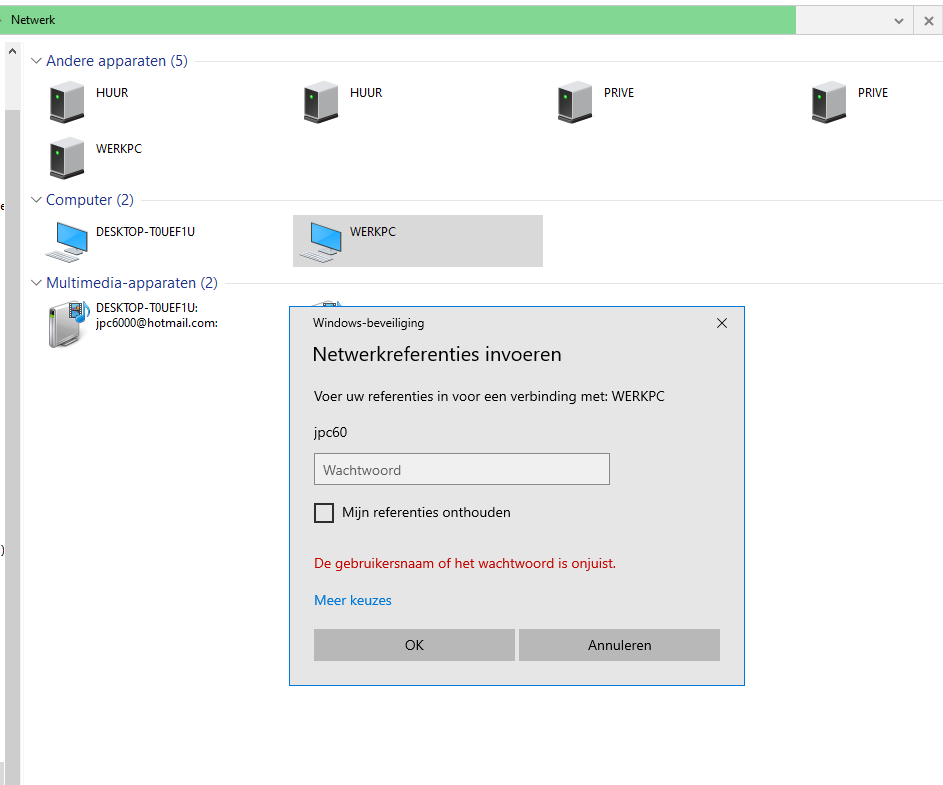

ik heb het volgende geprobeerd maar dit werkt niet
Open op uw vaste computer NETPLWIZ, U doet dat door:
  1. Druk op Windows icoon + R tegelijk op uw toetsenbord
  2. Typ netplwiz
  3. Druk op enter
U zal nu een kolom gebruikersnaam zien, dit moet u op uw laptop invoeren als gebruikersnaam en dan het wachtwoord van dat account. Als u een microsoft account heeft op de vaste computer dan is dit vaak het email adres van het account.
Dan zal er verbinding moeten komen met de computer, gebruikersnaam of het wachtwoord is verkeerd
Op de andere pc, gebruikers moeten een gebruikersnaam en wachtwoord opgeven ... uitgevinkt maar dat werkt ook niet
paar weken geleden werkte het niet, toch is het mij gelukt na veel zoekwerk, nu weer het probleem
sinds thuisnetwerk verwijderd is niets anders dan problemen met mijn netwerk
Op de werkpc zie ik maar een netwerkpc in staan, als ik erop klik krijg ik netwerkfout
probeer het op te lossen met netwerk oplossingen, kan niet oplossen
probeer het nog eens dan werkt het wel
ga naar een map, krijg weer hetzelfde probleem
probeer het nog eens dan lukt het wel weer!
ik geef op privepc een map in voor te delen, map is niet zichtbaar in netwerk
komt dit door de nieuwe update, geen idee, werkpc is reeds met update 2004 geupdate de privepc krijg bericht: mijn apparaat is niet helemaal klaar voor?  Wanneer uw apparaat zo ver is, is de update op deze pagina voor u beschikbaar. U hoeft niets te ...?

netwerk probleem opgelost niet van instellingen
dat ik niet op de pc kon was omdat met wachtwoord beveiligde delen aan stond
netwerkreferenties invoeren
ik had de pc een andere naam gegeven werkpc daardoor kon ik er niet meer op
toen ik de naam van de andere pc veranderde van TFU0127xxx naar homepc
kreeg ik ook het menu netwerkreferenties invoeren
mijn frank was gevallen, ik vulde de naam van de pc in met pascode en het werkt bij beide pc's

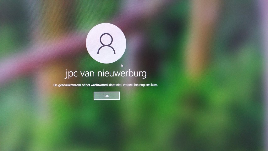

    netcfg -d gebruikt
    wanneer ik dan de pc opstart krijg ik volgende schermen, anders start hij normaal op maar dan is netwerk leeg
    na ok
    dat is onbekend voor mij

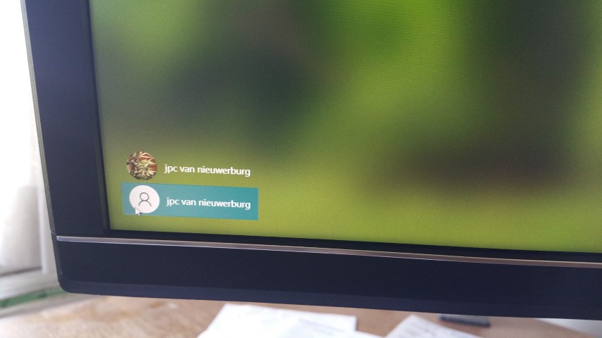

    dan kies ik de bovenste en dan kan ik inloggen en werkt op deze pc alle netwerk
    bij de andere pc krijg ik het inlog menu maar niets van jpc60, dit probleem komt voor bij deze pc

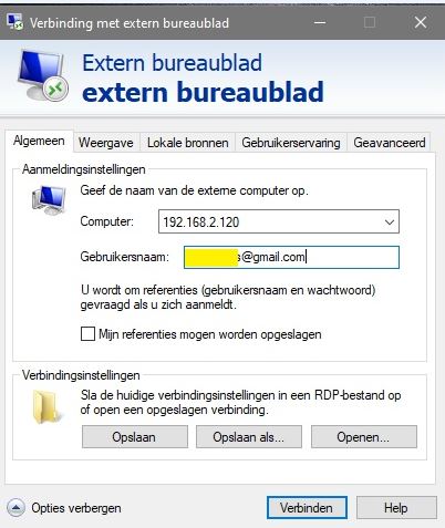

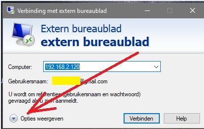

    Citaat (van jou): "wanneer ik nu opstart krijg ik inloggen op jpc60, geen idee wat het paswoord daarvan is, heb dit nog nooit aangemaakt"
    Blijkbaar is die  jpc60 een voor jou onbekende gebruiker. Selecteer dan een wél bekende gebruiker. Die kun je 1 stapje terug kiezen:
    Extern bureaublad begint zó:
    Klik daar op 'opties weergeven' en dan kun je een jou wél bekende gebruiker opgeven bij 'Gebruikersnaam:
    Dan knop 'Verbinden' en het wachtwoord van die gebruiker opgeven.

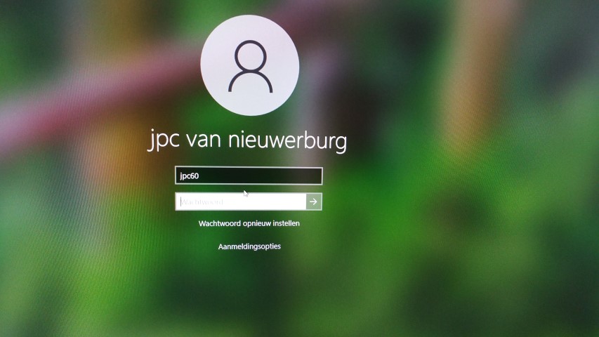

  4. Anoniem
    2020-06-29T09:15:57+00:00
    Een tijdje geleden had ik eveneens problemen met home netwerk
    https://answers.microsoft.com/nl-nl/windows/forum/windows_10-networking/eigen-pc-en-andere-pcs-in-thuisnetwerk-niet/33c49a6e-9984-46ae-8aa0-823cccbb4ecc?messageId=4fb4e1b4-f82a-4481-a1b8-47cc0f22c37d
    En dan werkte netcfg -d
    Dus nu heb ik dit nog eens gedaan en het werkt weer? Alleen krijg ik op mijn home pc netwerkreferenties invoeren nog steeds? Het werkt op 1 pc en de andere niet!
    Raar fenomeen:

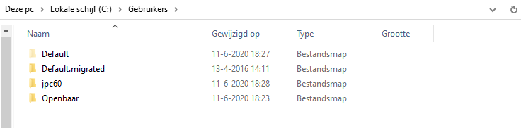

    op de werkpc wanneer ik nu opstart krijg ik inloggen op jpc60, geen idee wat het paswoord daarvan is, heb dit nog nooit aangemaakt, staat wel in beide pc's verkenner/gebruikers
    bij de werkpc kan ik wel naar de andere pc met netcfg uit te voeren, waarom moet ik dat nu steeds?
    waarom moet ik dit uit te voeren?
    Nu zie ik wel de pc's staan in verkenner/netwerk
