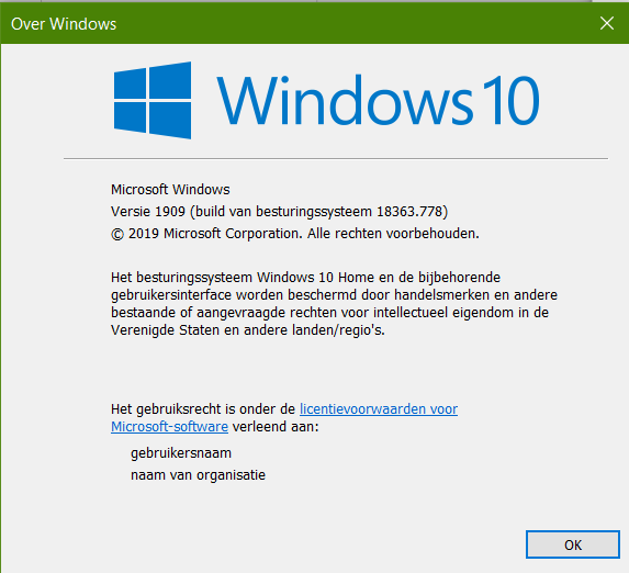

  4. Anoniem
    2020-05-12T19:30:02+00:00
    Allereerst de Windows versie:
    De rest volgt later.
