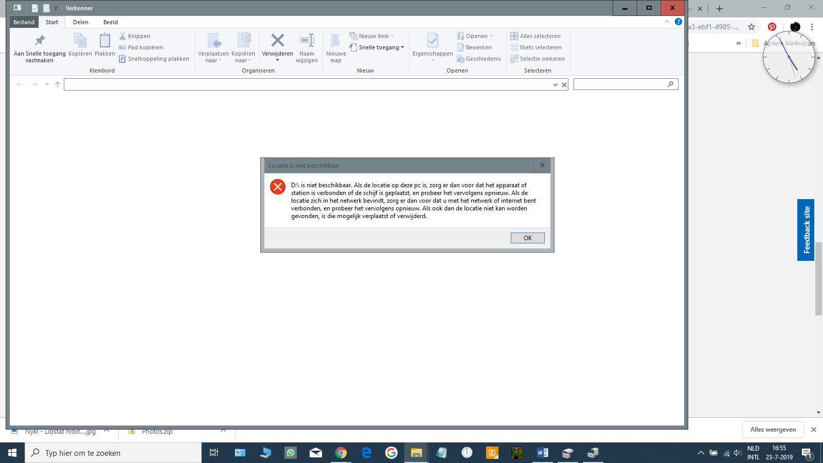

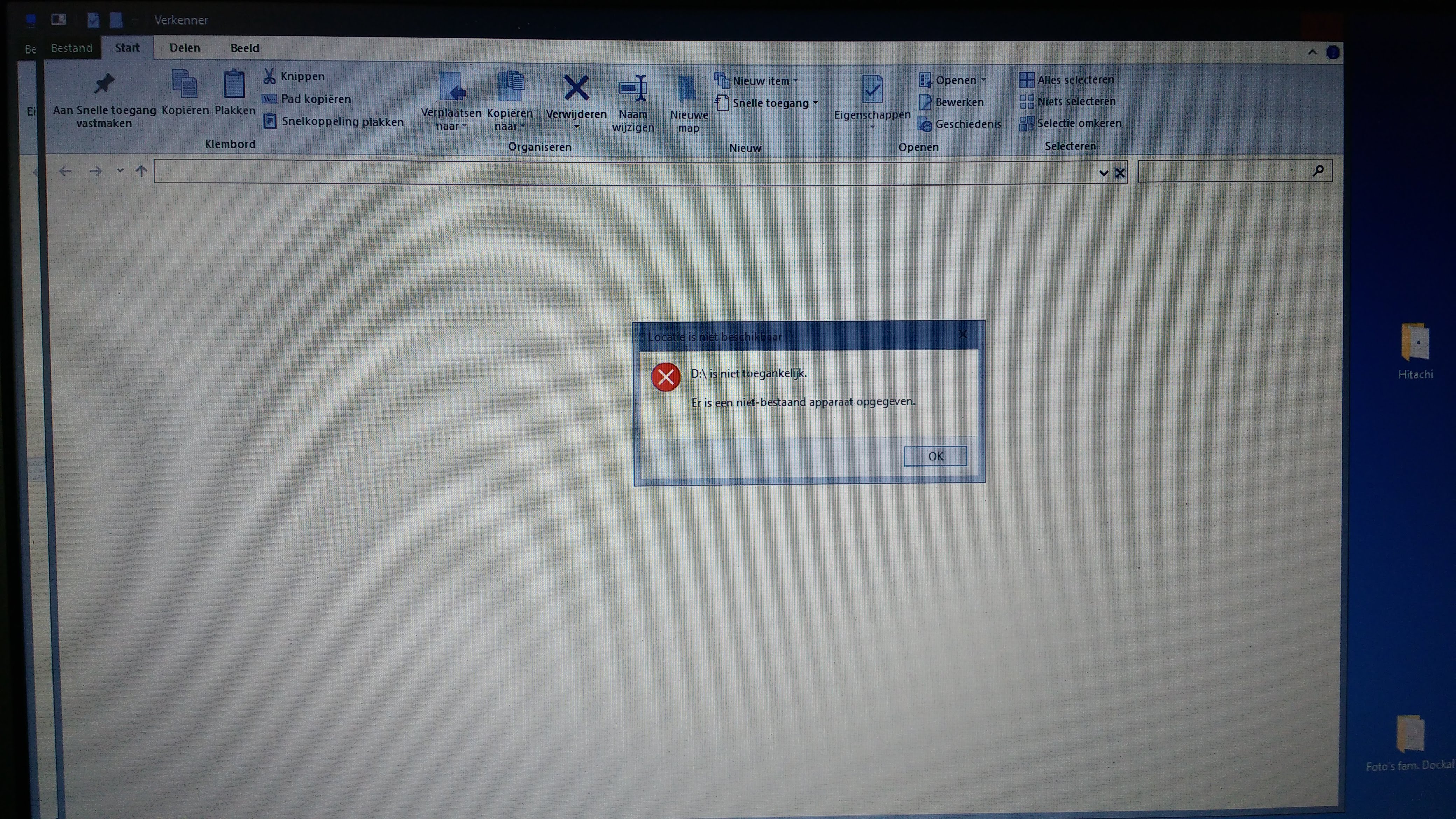

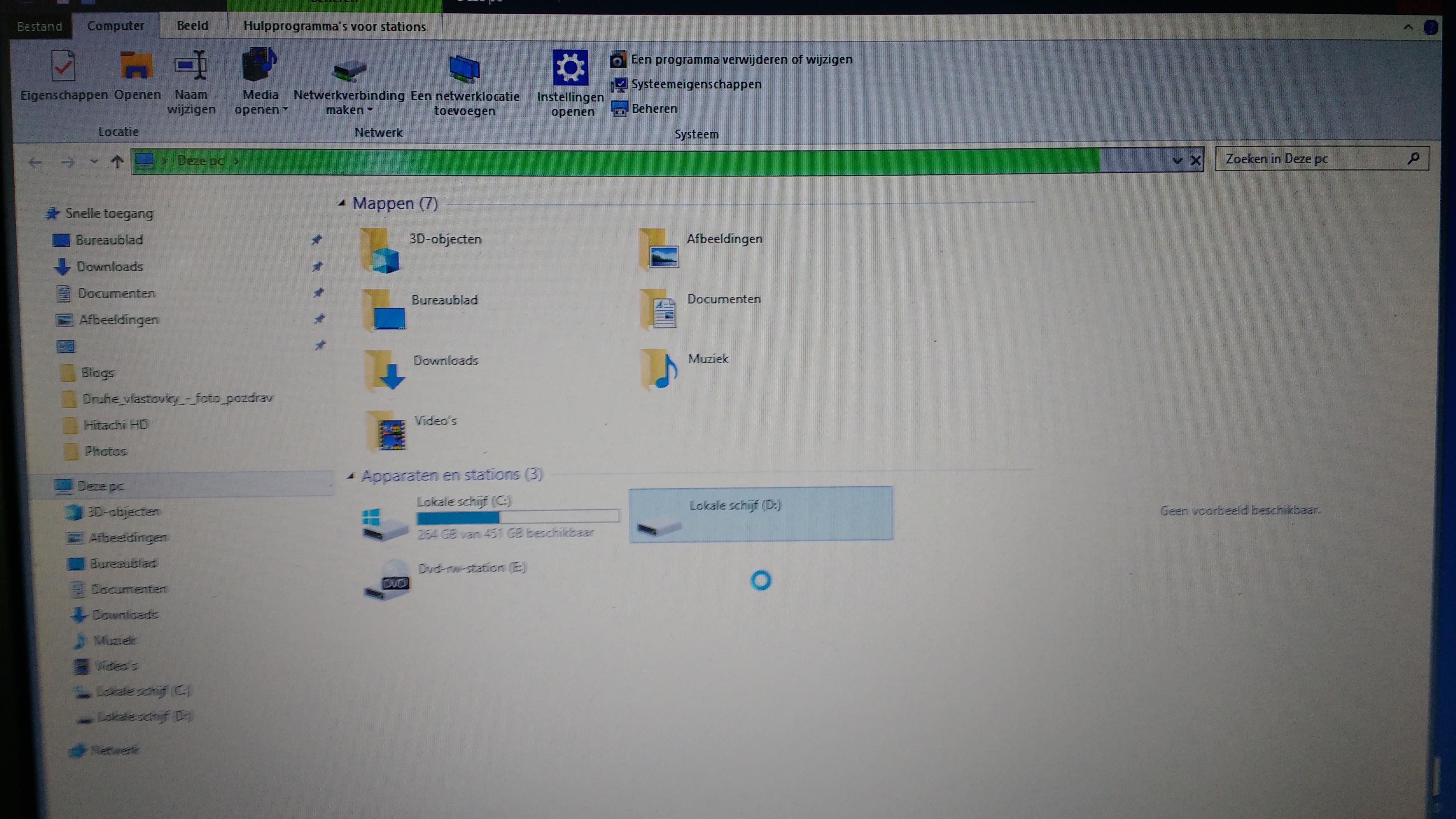

Ik ben onlangs overgegaan naar Windows 10 en nu blijkt dat mijn externe harddisk Hitachi 3TB Touro Desk Pro niet herkend wordt althans hij wordt herkend maar is niet toegankelijk. Ik heb geprobeerd de driver updaten waarbij ik de mededeling krijg dat de beste driver al geïnstalleerd is. Bij Hitachi kan ik niets vinden  en wordt ik niet verder doorgesluisd. De externe HDD is zichtbaar bij de apparaat beheer en toen ik vandaag voor het eerst de driver wilde updaten verscheen zelfs een mapje onder D:\ maar ging niet open. Daarna verdween het mapje weer. Bij de Windows updates vind ik ook geen oplossing. Elders vond ik een geboden oplossing door een DriverEasy te downloaden die het moet oplossen maar dat durf ik eerlijk gezegd niet door slechte ervaringen met makkelijke oplossingen.
Heel vervelend omdat er onvervangbare dingen op staan. Graag een bruikbare tip. Bij voorbaat dank.

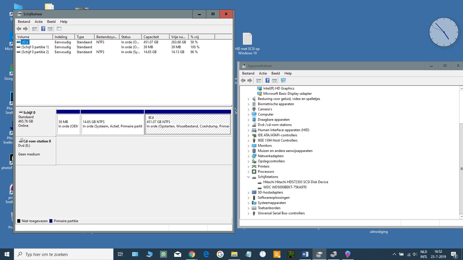

    Schijf en apparaatbeheer naast elkaar met daarna de foutmelding melding.

    Ni28, ik lees wel steeds dat je die drive in Apparaatbeheer ziet, maar ik ben benieuwd hoe hij vermeld staat in Schijfbeheer (rechtsklik op Start --> Schijfbeheer). Kun je daar een schermafdruk van maken?
