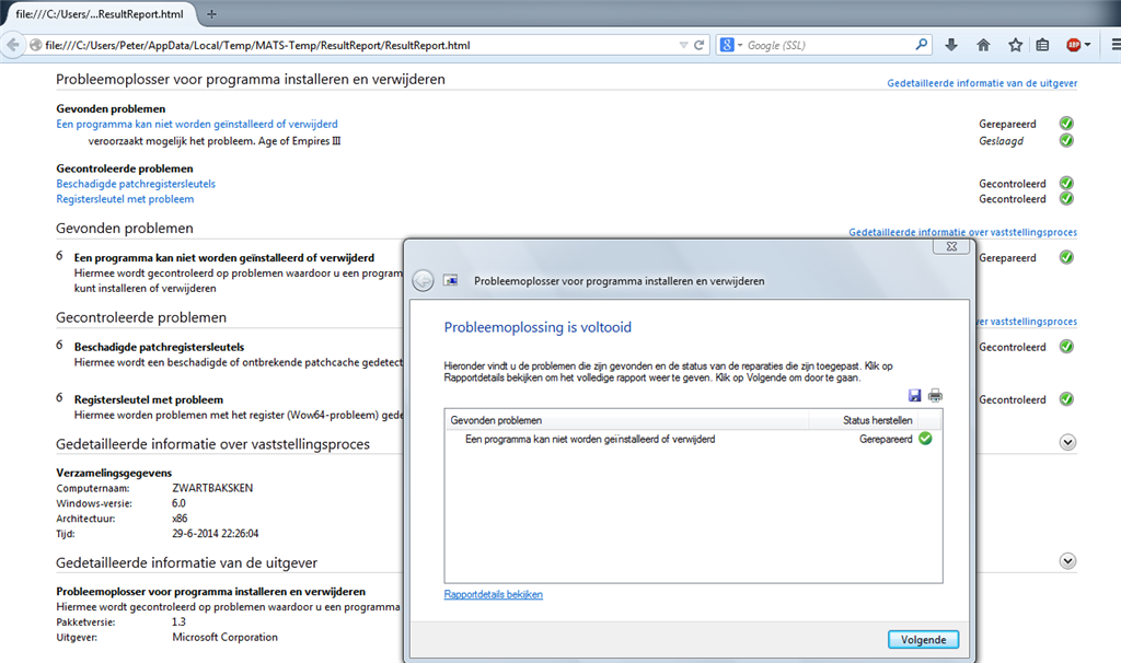

    2014-06-26T20:03:34+00:00
    Bij de FixIt kies ik 'Problemen vaststellen en de reparaties toepassen (aanbevolen)', dan antwoord ik dat ik problemen ondervind bij het "Installeren" en zie ik 'Het register controleren op patchproblemen...'. Vervolgens wordt gevraagd het programma te selecteren dat ik wil installeren en zie ik een lijst met programma's vb Microsoft.NET Framework 3.5 SP1, MSXML 4.0 SP2 enzovoort. "Age of Empires III" staat daar enkel bij als de installatie ervan nog bezig is, en "Niet aanwezig" heb ik ook geprobeerd. Dus welk programma bedoelt u hier juist?
    De laatste paar keren dat ik dit probeerde met een aantal programma's van die lijst kreeg ik achteraf 'Probleemoplossing is voltooid. Hartelijk dank dat u een geautomatiseerde probleemoplosser van Microsoft hebt uitgevoerd. Er zijn geen problemen gedetecteerd en dus zijn er geen correcties toegepast. (...)'. Maar de eerste keren kreeg ik iets zoals de figuur hieronder:
    Bij de link voor MSXML 4.0 SP2 in de vorige post heb ik zowel "Repair" als "Remove" en dan een her-installatie geprobeerd. Was dat wat u bedoelde?
