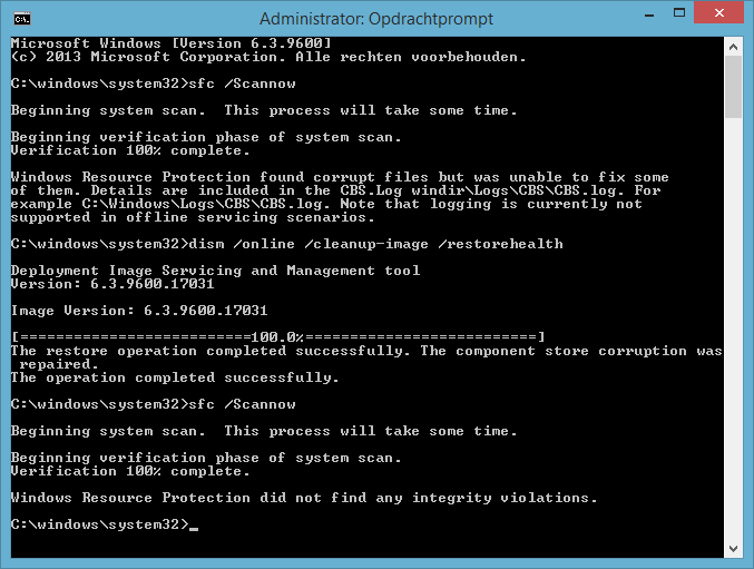

  1. Anoniem
    2014-10-02T17:15:53+00:00
    Bedankt voor de tips.
    Ik heb dat allemaal gedaan. Bij de eerste start van Phot Gallery kwam er nog een pop-up van AVG, hoewel die niet-actief staat. Om zeker te zijn heb ik AVG volledig verwijderd en terug een sfc scan gedaan.
    Die is foutloos. Maar het probleem blijft. Ook in de Windows-log verwijst men nog naar ntdll als de foute module.

  2. Anoniem
    2014-10-01T21:49:28+00:00
    Windowstoets+r, "zoeken" "overal". Vul hier in "cmd". "Opdrachtprompt" rechts aanklikken "uitvoeren als administrator". Er opent zich nu een DOS venstertje. Hier vul je in " sfc /scannow " (let op de spatie na sfc). Je laat de scan (deze kan wel even duren) voleindigen tot 100% en tot hij resultaat geeft. Je kan nu terug invullen: "dism /online /cleanup-image /restorehealth" (let weer op de spaties na elk woord). Laat ook deze scan voleindigen, deze scan kan soms nog langer duren dan de vorige, maak je dus niet ongerust. Voer terug de sfc scan uit. Geef de resultaten door als je wil. Probeer nu of je ntdll.dll file is hersteld. Dan zou Photo Gallery terug moeten werken.
    Groetjes
    Peter

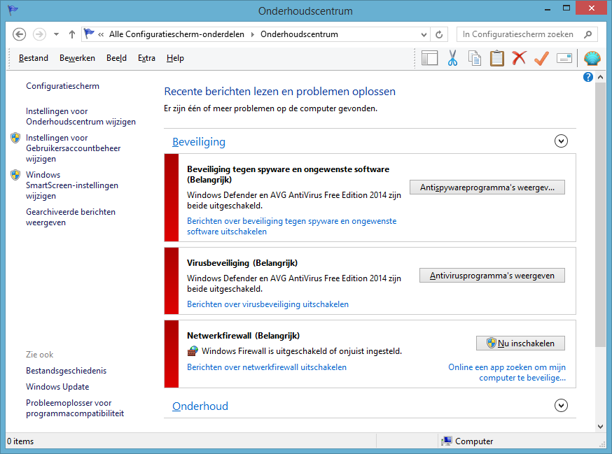

  3. Anoniem
    2014-10-01T15:29:55+00:00
    Hallo,
    ik heb alles uitgeschakeld van firewall (die van Windows) en antivirus (AVG). Het werkt nog steeds niet . Het gedrag is wel gewijzigd. Er komt nu soms pop-up op welke foto hij vorige keer gestopt is met de verwerking. Maar dat is blijkbaar willekeurig. Hij vraagt dan om die opnieuw te verwerken en soms lukt dat. Maar meestal niet.
    Ik heb al mappen met foto's weggenomen, maar het ligt niet aan de foto's.  Er is wel kleine verbetering met die firewall en antivirus uitschakeling: heel soms crasht hij niet.
