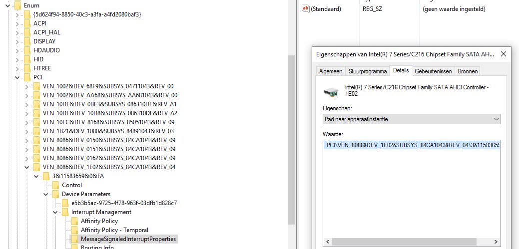

  1. Anoniem
    2016-05-31T20:28:25+00:00
    Beste Maaike,
    Helaas leveren alle opties geen resultaat.
    Een van die opties is een wat dieper gravende ingreep en die staat hieronder:
    Navigate to: HKEY_LOCAL_MACHINE\System\CurrentControlSet\Enum\PCI\ <AHCI Controller>\Device Parameters\Interrupt Management\MessageSignaledInterruptProperties, where <AHCI Controller> refers to the device instance path you noted in step 2.1.
    1. Change the value of the MSISupported key from “1” to “0”.
    2. If you don’t know which controller your boot device is attached to, repeat steps 2.1 through 2.4 for all AHCI controllers found under 1.2.
    Als punt 1 in het Nederlands vertaald wordt met onderstaand punt dan ben je wel erg het bos in gezonden toch?
    1. Ga naar: < AHCI Controller > HKEY_LOCAL_MACHINE\System\CurrentControlSet\Enum\PCI**?** \Device Parameters\Interrupt Management\MessageSignaledInterruptProperties, waarbij < AHCI Controller > verwijst naar het apparaat exemplaar pad dat u hebt genoteerd in stap 2.1.
    De vette tekst behoort op de plaats van het vraagteken te staan. Op diverse plaatsen is onnavolgbaar wat in het Nederlands wordt bedoeld. Gelukkig ben ik niet van de Nederlandse tekst afhankelijk.
    In punt 2 staat:
    Als ik het pad naar de apparaat instantie opvraag staat (zie plaatje) staat er helemaal geen "MSISupported key" bij. Dan ga ik niet zomaar elders bij de overige PCI entries de MSISupported key wijzigen zoals je begrijpt.
    Dat zou overigens voor mij betekenen dat ik ca. 14 - 20 x deze key moet nagelopen en zo nodig deze op "0" zou moeten zetten. Dat is op zich geen probleem. Echter, wat mij tegenhoud is dat in de aanhef van het artikel sprake is van dit probleem bij een SDD schijf. Ik heb een harde schijf. Dus dan "los ik iets op" voor een schijf die ik niet heb en veroorzaak dus m.i. alleen maar problemen.
    Verder zijn alle zaken al afgelopen.
    Voor de controller "Intel(R) 7 series/C216 Chipset family SATA AHCI Controller - 1E02" is ook naar (stuurprogramma) updates gezocht; de controller is actueel.
    Systeem herstel is geen optie want het probleem speelt al een onbekende tijd. En waarom zou daarna het probleem niet gewoon weer netjes nog bestaan of (met updates) geïntroduceerd worden?
    Dus ik ben nog steeds bij het begin.
    vriendelijke groet,
    Marinus
