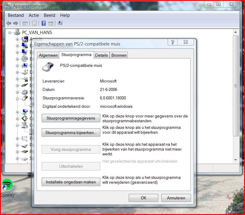

    Als je op Installatie ongedaan maken drukt, dan kan er nog een extra melding tevoorschijn komen die vraagt of je de bijbehorende stuurprogramma's van het apparaat wilt verwijderen. Indien deze melding niet komt, scheelt dat weer. Indien de melding wel komt, laat de stuurprogramma's geïnstalleerd staan.
    Bekijk overigens ook of er nog andere opties zijn in apparaatbeheer waar de muis wordt weergegeven, zoals mogelijk in de optie Human Interface-apparaten (HID). Maak ook hier de installatie van ongedaan zonder het stuurprogramma te verwijderen.

    Beste DummySpartan010,
    zie de schermopname:
    zoals je ziet gaan "installatie ongedaan maken" en "stuurprogramma verwijderen" hand in hand. Wat te doen?
