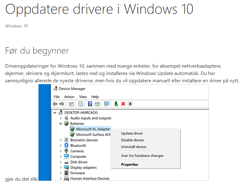

    Jeg vil gjerne at du forsøker å oppdatere alle driverene på datamaskinen din også. Dette kan du gjøre ved å følge stegene i denne artikkelen.
    Her ser du et utdrag fra artikkelen:
    Bilde
    Jeg vil også anbefale at du dobbelsjekker med nettsiden til produsenten av datamaskinen din, om den er levert som et komplett produkt, eller nettsiden til de individuelle produsentene om du selv har bygget datamaskinen.
