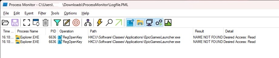

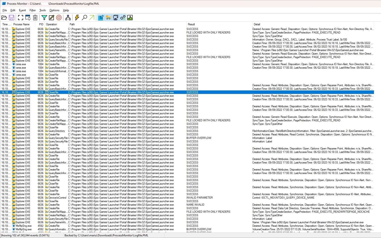

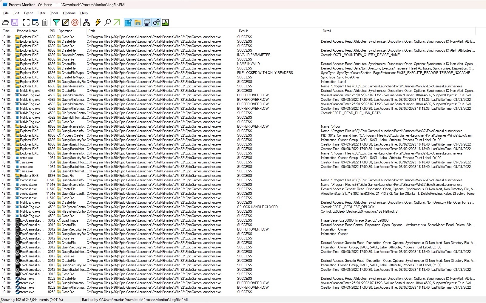

    Oppdatering:
    Har kjørt processmonitor og fikk følgende resultater:
    Er det noen feil her som noen av dere kan se?
