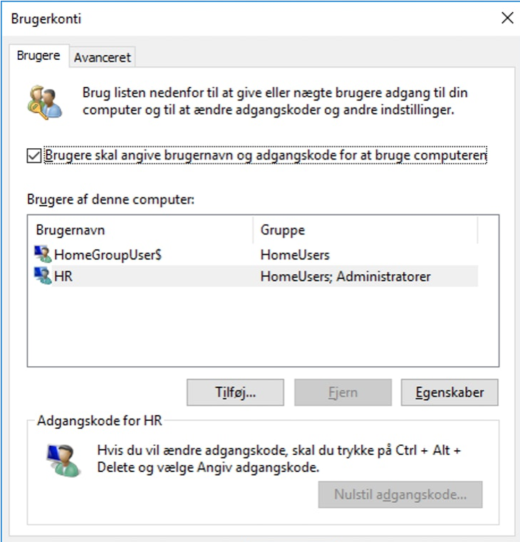

                                      Slik skal det være:

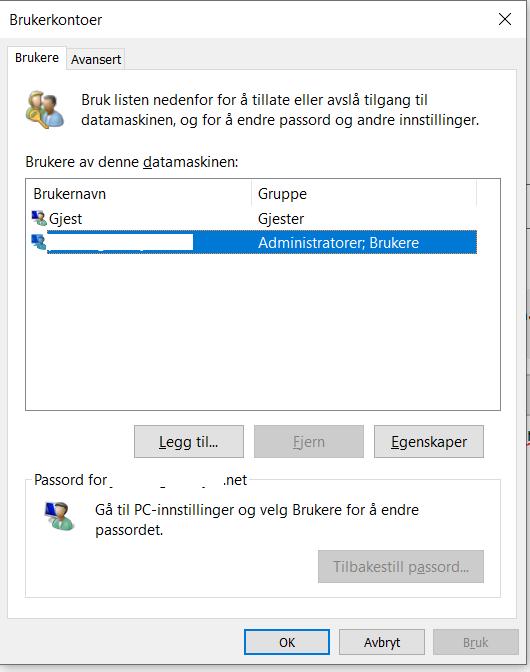

Slik er det nå:

    Det er to grunner til at du ikke kan se alternativet "skriv inn brukernavn og passord for å bruke maskinen"
    1. Du PC er for øyeblikket koblet til et domene.
    2. Du aktiverte Krev Windows Hello-pålogging for Microsoft-kontoer
    Trykk på Start og søk deretter Innstillinger
    Velg Konto → Påloggingsalternativer
    Slå av "Krev Windows Hello-pålogging for Microsoft-kontoer"
