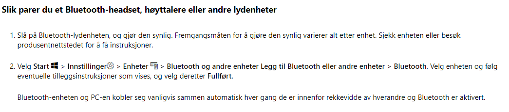

    Har du fått headsettet til å virke via Bluetooth på en annen datamaskin? Kan du prøve dette om du ikke har gjort det allerede å fortelle meg hvordan det gikk?

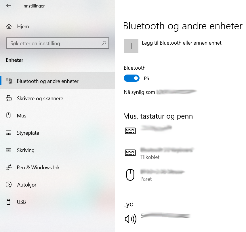

    Jeg lurer også på om du kan se headsettet ditt som paret/koblet til når du går til Instillinger >> Enheter.
    Om headsettet ikke er synlig her heller så kan det være at det ikke har blitt paret ordentlig.
    Når Bluetooth er aktivert og headsettet er paret korrekt vil du kunne se det under Bluetooth og andre enheter slik som i bildet ovenfor.

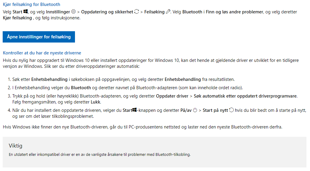

    Om dette ikke fører noen vei så kan det hende at driveren til selve headsettet er korrupt eller utdatert. Vennligst gå til produsentens nettside og last ned den siste programvaren for headsettet.
    Jeg anbefaler deg også å til å kjøre Bluetooth feilsøkeren og oppdatere / re-installere Bluetooth driveren din.
    Dette løser de aller fleste Bluetooth problemer. Vennligst prøv dette å fortell meg hvordan det gikk!

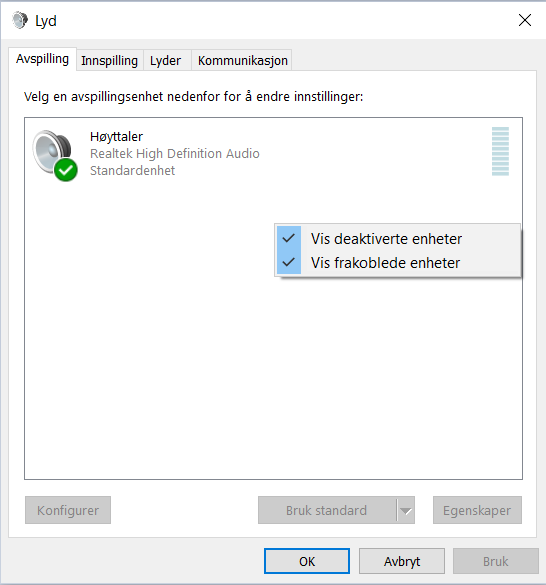

    jeg kommer så langt som (Om du ikke kan se headsettet ditt i denne listen, vennligst høyreklikk i det hvite blanke feltet og huk av Vis frakoblede enheter, og Vis deaktiverte enheter.)
    huker av men kun høytalere og et ikon som står Digital output AMD high definition audio device vises.
    altså ingen headset ikon.

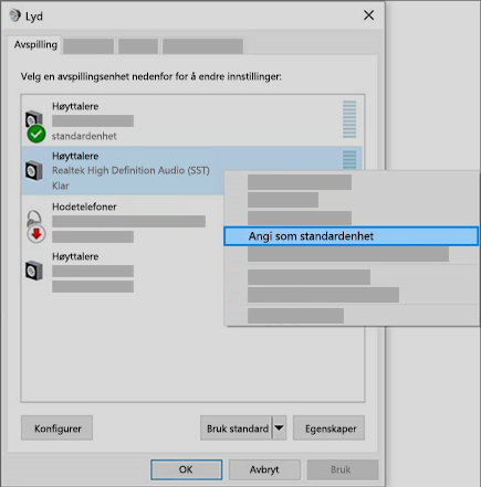

    Avspillingsenheter var tidligere tilgjengelig direkte fra høyreklikkmenyen til høyttalerikonet som befinner seg nederst til høyre på skjermen din.
    For å finne Avspillingsenheter nå blir du nødt å gjøre følgende:
    1. Høyreklikk på høyttalerikonet nederst til høyre på skjermen din.
    2. Klikk på Åpne Lydinnstillinger.
    1. Øverst til høyre I Lydinnstillinger vinduet vil du se en liste som heter Relaterte innstillinger.
    2. Trykk på Lydkontrollpanel i denne listen.
    Lydkontrollpanel er stedet du vil kunne seg av- og innspillingenheter. Gå til fanen Avspilling, og angi headsettet ditt som standardenhet slik som i bildet under.
    Jeg vil gjerne også forklare at grunnen til at headsettet ga lyd når du koblet det via jack-kabelen er at høyttalerene og jack-utgangen på laptoppen din benytter seg av samme lydenhet.
