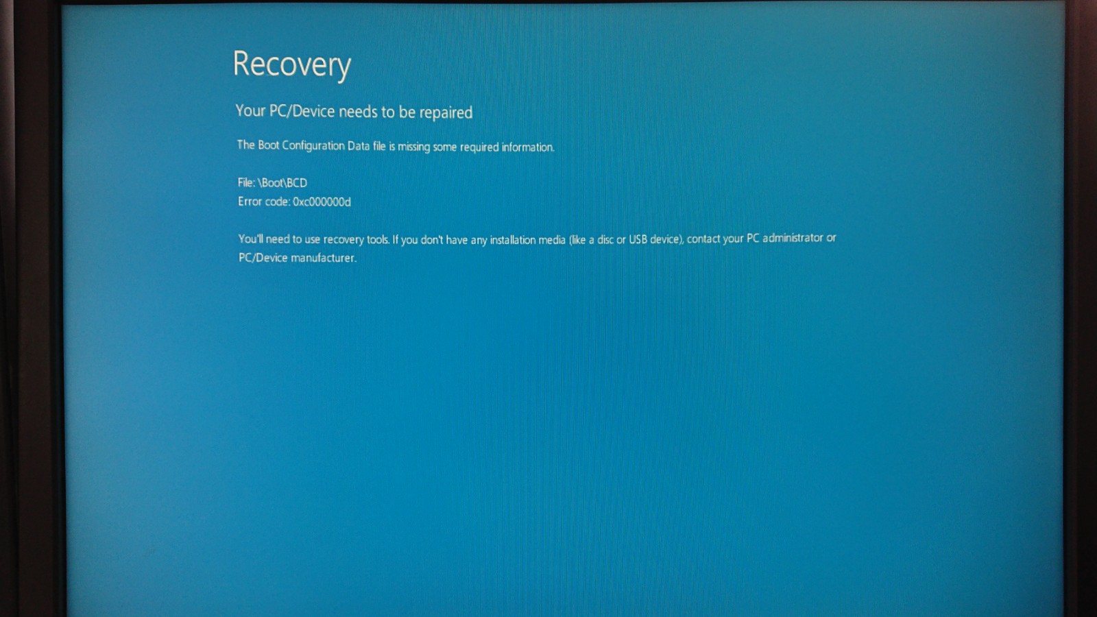

    Noen av meldingene jeg har fått opp...
    Var dette svaret nyttig?
    2018-05-30T15:55:35+00:00
    Testet de 6 kommandoene, men kom ikke lenger:
    1. Operasjonen er utført
    2. A duplicate file name exists, or the file cannot be found
    3. Ingen tilgang
    4. Succsesfully scanned Windows installations.
    Total identified Windows installations: 0
    The operation completed succsessfully.
    1. Succsesfully scanned Windows installations.
    Ble mao ikke spurt om jeg vil legge til installasjonen... etc.
    Mvh Atle

    2018-05-30T15:33:25+00:00
    Hei Benita.
    Takk for raskt svar.
    Jeg får dessverre ikke tilgang til start-menyen men utifra tidligere bilder med mobilen av diverse tester jeg har kjørt (cmd.exe) ser jeg Windows Version 10.0.17134.1
    Er det svar på spørsmålet ditt?
    Jeg vil gjerne også prøve anbefalingene fra artikkelen du linket til - mye mulig det er der det ligger, for jeg har Avast og ifølge refereringen til datoene så kan det stemme godt med min krasj.
    Jeg får for tilfellet ikke engang tilgang til å kjøre fra USB eller DVD. Har satt inn DVD for reinnstallering men ved "Windows-blå" skjerm får jeg opp:
    Recovery
    Your PC Device needs to be repaired
    An error has accured
    Error code. 0xc0000242
    You'll need to use recovery Tools.......
    og nederst, valgene:
    Press Enter to try again
    Press F8 for Startup Settings
    Press F9 to use a different operating system
    Når jeg forsøker F8 og Enter går bare skjermen i svart 1 - 2 sekunder, også får jeg opp det samme.
    Ved startup får jeg ikke lenger respons når jeg trykker F8 og F12 - det bare utløser en pipe-error-lyd fra inne i kabinettet. F2 fungerer og tar meg til system-oversikten (System, Drives, Onboard Devices etc).
    Jeg kan imidlertid komme til Boot Device Menu ved hjelp av Ctrl-I og får der opp muligheten til å fortsette til Windows 10 Pro, Bruk et annet Operativsystem, Feilsøking - som gir to valg; Tilbakestill PCen og Avanserte Alternativer.
    Der kan jeg bl.a gjenopprette fra systemavbildning, så jeg får kanskje prøve å lage det på en USB. Den jeg skriver fra nå, ny Laptop, har ikke DVD-skuff/-brenner, så jeg håper Dell'en vil lese fra USB i så fall. Jeg forsøkte nettopp Gjenoppretting fra systemavbildning men den finner ingen systemavbildninger og den vil ikke hente info fra DVD-ene jeg nevnte tidligere (OP og drivere).
    Skal forsøke å laste opp noen bilder så du kan se hva jeg har vært innom.
     hittil.
    Mvh Atle
