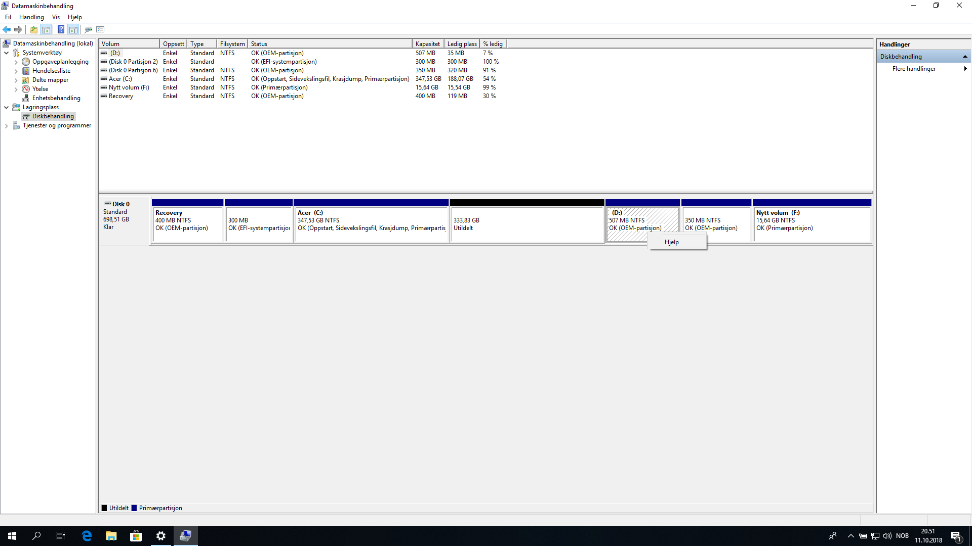

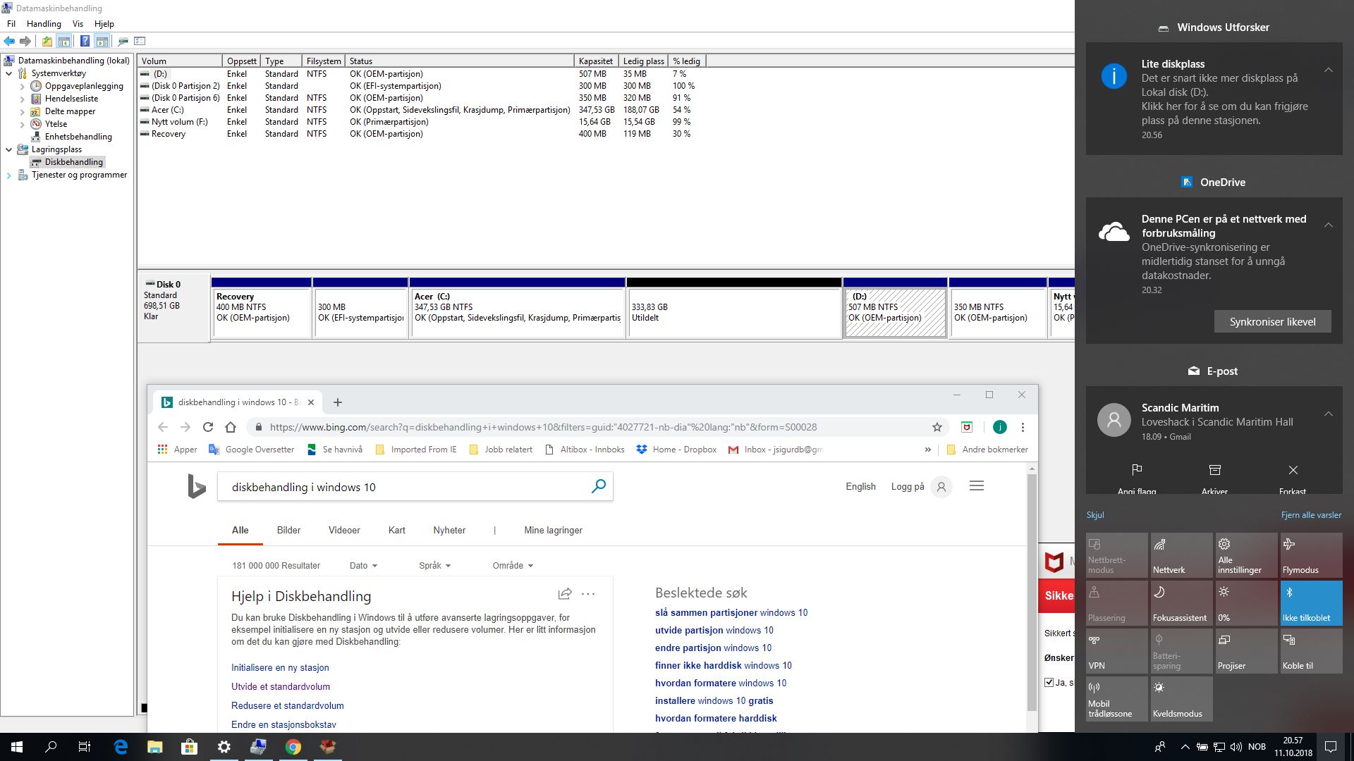

    Trenger mer hjelp , fikk ikke valget til å utvide (D) .
    Se bilder.
    Er det andre måter å ordne dette på, ser det står OEM Partisjon på (D) . Men har ikke kunskap om hvordan dette kan ordnes å trenger hjelp.

    Det gikk ikke pga. jeg ikke fikk valget om å utvide, det kom opp en Hjelp fane. Se info på bilder.
    Hvordan løser jeg dette??
