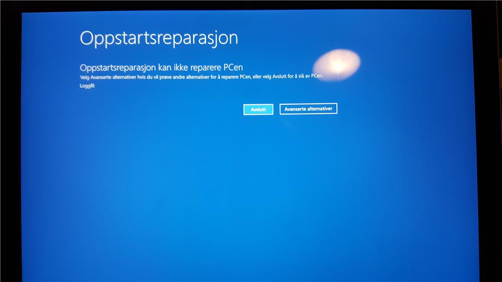

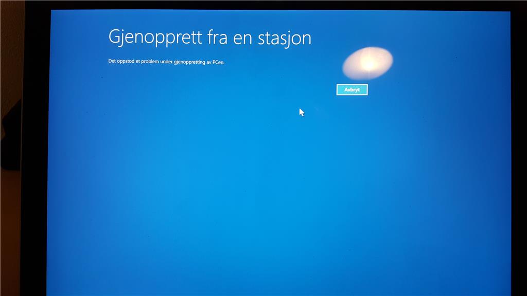

    2017-11-22T22:04:28+00:00
    Gikk ikke så bra dette. Avbildingen fungerte ikke. Tror nok jeg må ta saken videre med kundestøtte. Hvor skal jeg henvende meg da?
