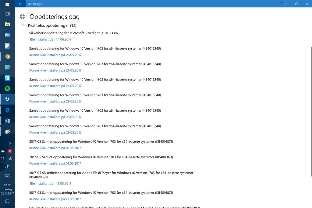

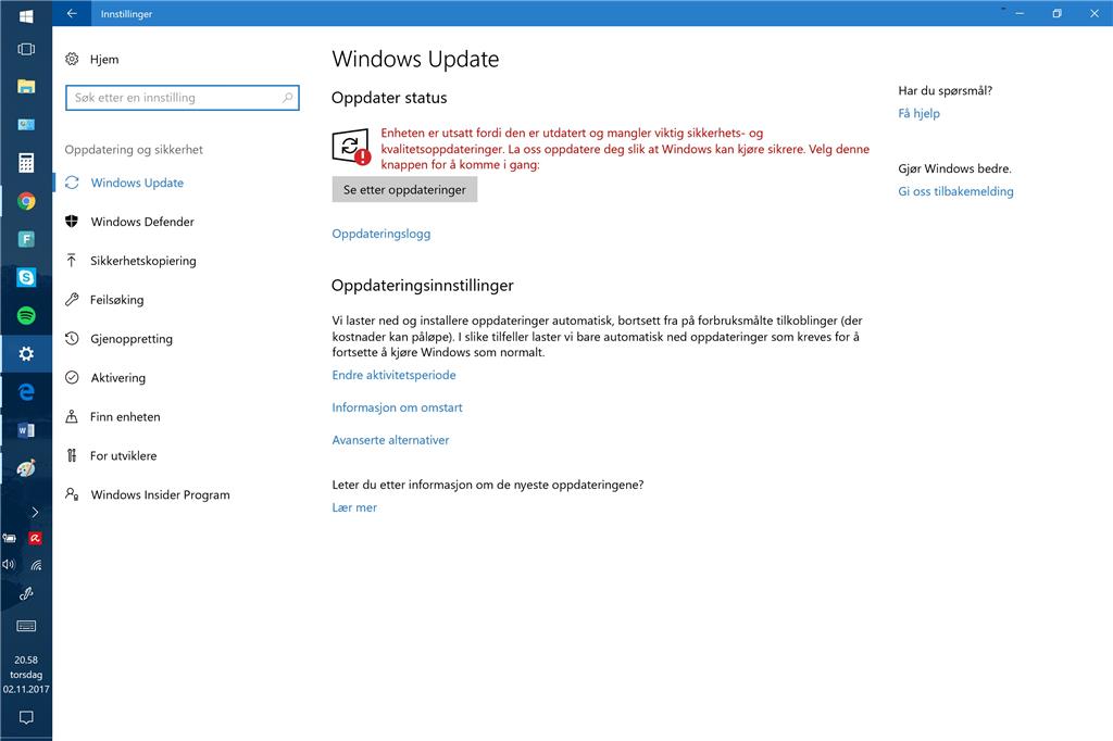

Har en lengre liste med oppdateringer som ikke lar seg installere.
Det virker nå som Windows Update nå ikke installerer disse lengre.
Hvordan kan jeg få installerte alle oppdateringene?
som mangler?

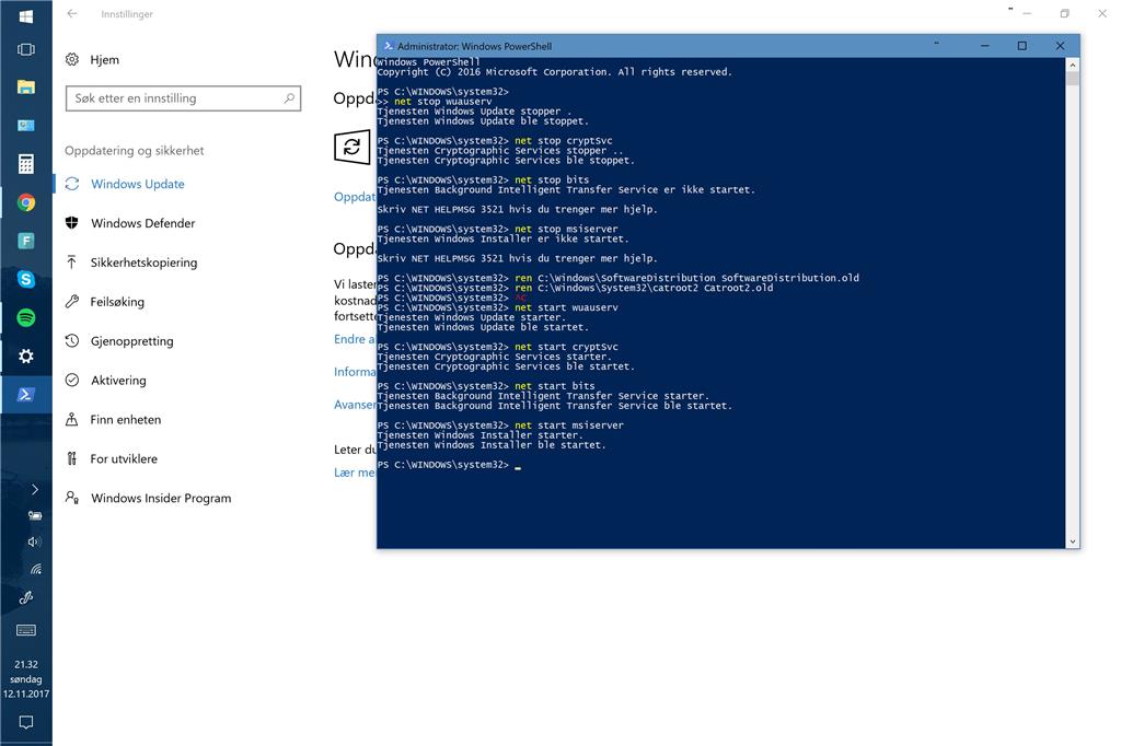

Tilbakestill Windows Update komponenter.
 1: Høyreklikk Win/Start, velg så Ledetekst (Administrator)
 2: Skriv inn disse kommandoene hver for seg. Viktig at disse blir skrevet inn riktig. Ikke lukk vinduet når du har skrevet inn kommandoene. Vi er ikke riktig ferdig her enda.
net stop wuauserv
net stop cryptSvc
net stop bits
net stop msiserver
3: Nå skal vi endre navn på "Software Distribution" og "Catroot2" mappene. Legg merke til at du kan manuelt endre navn på mappene om kommandoen ikke fungerer. Da navigerer du til mappen som blir nevnt i kommandoen. Skriv inn følgende kommandoer:
ren C:\Windows\SoftwareDistribution SoftwareDistribution.old
ren C:\Windows\System32\catroot2 Catroot2.old
4: Start opp tjenestene igjen via ledetekst/kommandolinje som du tidligere var inne i. Skriv inn disse kommandoene:
net start wuauserv
net start cryptSvc
net start bits
net start msiserver
Du kan nå skru på Windows Update igjen (Om den allerede er skrudd på går det fint, da fungerte én av kommandoene).

    Tilbakestill Windows Update komponenter. Gjennomført (se utskrift) men hjalp ikke. Oppdateringsloggen er nå tom, men Windows finner ikke noen ny(eller gamle) oppdateringer.

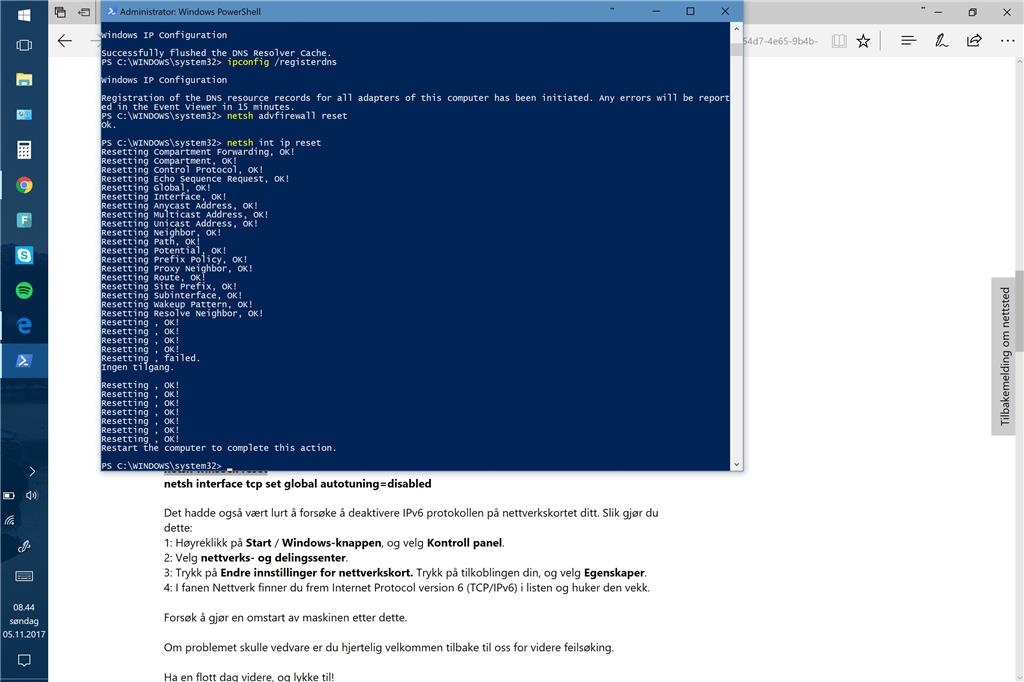

    Har også kjørt en IP reset.

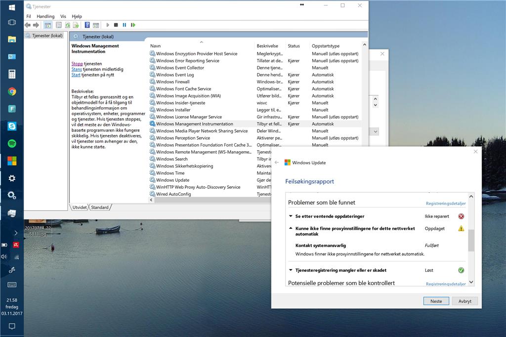

    2017-11-04T21:55:20+00:00
    Ser ut som det er noe gale med Proxy. Den er satt til Auto og jeg er tilkoblet et helt vanlig hjemmenettverk. Ser også at Windows Module Installer ikke kjører heller.

    2017-11-03T13:04:52+00:00
    Hei ErlendBerland,
    Jeg vil i første omgang anbefale deg å forsøke å kjøre feilsøkeren for Windows Update. Denne vil automatisk se etter feil, og forsøke å rette det for deg. Du kan kjøre feilsøker her: Feilsøking for Windows Update.
    Sjekk om tjenestene knyttet til Windows Update kjører på maskinen. Dette gjør du på følgende måte;
     1: På tastaturet trykker du Start/ Windows-knappen+ R
     2: Skriv Services.msc, deretter trykker du Enter
     3: se om følgende prosesser kjører:
     A: Windows Update
     B: Background Intelligent Transfer Service
     C: Cryptographic Services
     D: Windows Module Installer
    Opplever du fortsatt problemer kommer du tilbake for videre hjelp.
