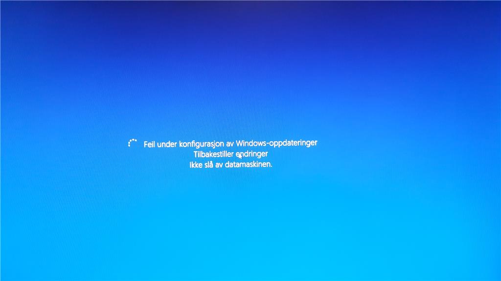

Jeg har et problem med Windows update. Hver gang jeg trenger oppdatering og slår på Pcen kommer det opp "Feil under konfigurasjonen av Windows-oppdateringer Tilbakestille endringer Ikke slå av datamaskinen." Og den kan stå sånn i flere timer opp til 10 timer har jeg opplevd. Jeg har prøvd fixit og det virket bare for en restart da var det tilbake til samme gamle. Jeg trenger virkelig support. Mvh Aslak.

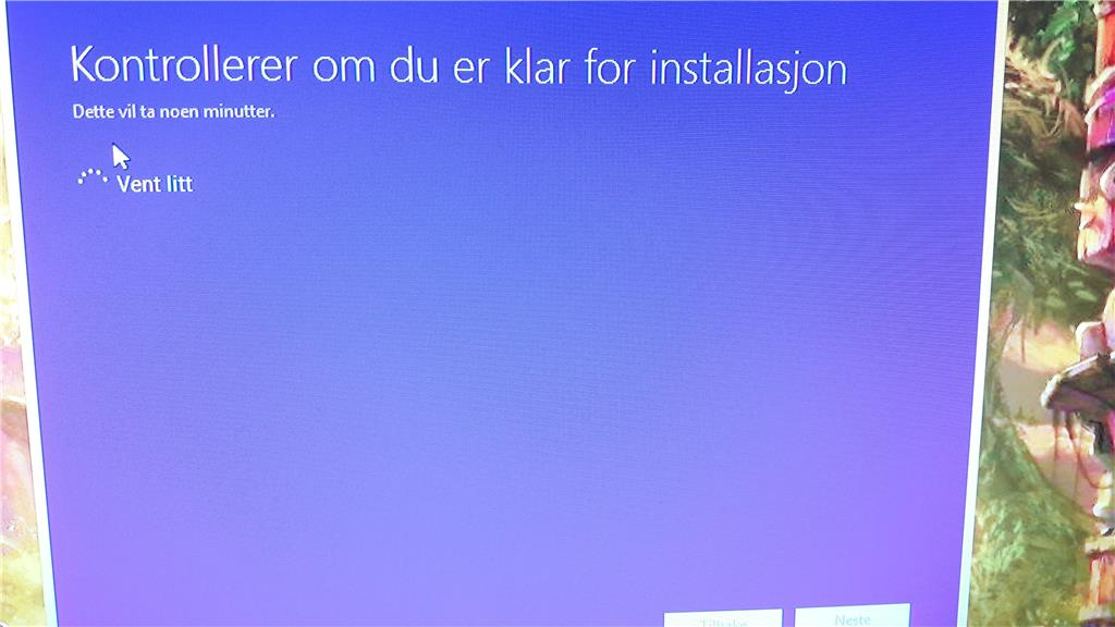

    Burde jeg ta den i sikkermodus først og så installere?

    Ser ut som den ikke vil laste ned systemoppdateringer i det heletatt. den har stått sånn hele natta. Burde jeg ta den inn på reprasjon?

    Hei igjen Aslak,
    Jeg vil foreslå at du forsøker å starte maskinen i sikkermodus og gjenoppretter til tidligere systemgjenopprettingspunkt.
    Beste løsning vil være å laste ned Media Creation Tool.
    Dette verktøyet lar deg opprette et eget installasjonsmedium som du kan bruke for å reparere Windows 8.
    Det står forklart hvordan du laster ned og bruker verktøyet på **denne**siden.
    Når du starter opp verktøyet har du to valg, velg Opprett installasjonsmedium for en annen PC, dette vil gi deg mulighet til å installere Windows 8 på nytt.
    Plugg USB/DVDen i PCen som må fikses (Husk å velg i BIOS at du vil starte fra USB først hvis ingenting skjer på oppstart).
    Når installasjonen starter, trykk Neste, og velg Reparer datamaskinen. Dette vil sende deg til Windows Recovery Environment.
    Gå så til Feilsøking > Avanserte alternativer > Oppstartsreparasjon. La den fullføre prosessen og se om det fungerer.
    Hvis ikke det hjelper, gjør samme prosess så du kommer inn i Windows Recovery Environment igjen, og finn Feilsøk > Avanserte alternativer > Oppstartsinnstillinger > Start på nytt. Dette vil starte PCen din opp i sikkerhetsmodus.
    Om du får startet opp maskinen i sikkermodus, så vil jeg anbefale at du gjenoppretter fra tidligere systemgjenopprettingspunkt.
    Denne artikkelen forklarer hvordan du kan fornye, tilbakestille og gjenopprette PC-en.
    Følg stegene under punktet Gjenopprette PCen til en tilstand fra et tidligere tidspunkt.
    Om du skulle få problemer under prosessen, så er det bare å komme tilbake til oss. Legg gjerne med informasjon om hva som skjer på maskinen når du forsøker stegene.
    Lykke til!

    Hei Aslak,
    Dette hørtes ut som et irriterende problem. Jeg skal gi deg et par løsninger så vi kan prøve å få rettet på dette.
    Hvilken versjon av Windows benytter du deg av?
    Hvor lenge har problemet pågått?
    Har du gjort endringer i systemet?
    Jeg bruker Windows 8 og problemet oppstod etter at jeg fikk pcen av en venn. Han restartet pcen for meg slik at pcen gikk til vanlig fabrikk innstillinger.
    Dette har foregått siden 2 uker før sommerferien. I starten var det ikke noe, så skjedde det  i 30 min så 5 timer så 8 og nå har den ikke sluttet, og stått sånn i flere dager. Den funket helt fint før restarting av pcen. Det ser nå ut som den har stått slik i 3 dager og tærger meg skikkelig.

    Hei Aslak,
    Jeg vil i første omgang foreslå at du prøver feilsøking for Windows Update.
    Den finner du i artikkelen Vanlige spørsmål om Windows Update.
    Se under punktet hva kan jeg gjøre hvis jeg har problemer med å installere oppdateringer.
    Se etter om tjenestene knyttet til Windows Update kjører på maskinen. Dette gjør du på følgende måte;
     1: På tastaturet trykker du Start / Windows-knappen  + R
     2: Skriv Services.msc , deretter trykker du Enter
     3: se om følgende prosesser kjører:
     A: Windows Update
     B: Background Intelligent Transfer Service
     C: Cryptographic Services
     D: Windows Module Installer
    Opplever du fortsatt problemer kommer du tilbake for videre hjelp.
    Om du skulle få spørsmål rundt dette, så ville det vært fint om du kom tilbake til oss med disse.
    Lykke til!
    Mvh,
    Morten
