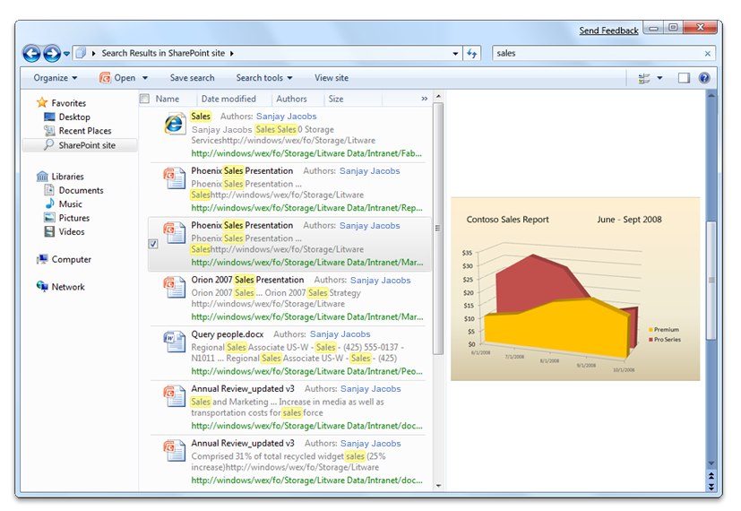

다음 스크린샷은 SharePoint 사이트를 원격으로 검색한 후 얻은 검색 결과를 보여 줍니다.
스크린샷 는 Windows 탐색기에 표시된 SharePoint 사이트의 검색 결과를 보여줍니다.

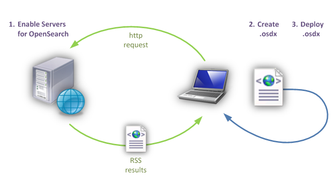

페더레이션 검색을 빌드하려면 다음 단계를 수행합니다.
  1. RSS 또는 Atom 형식으로 결과를 반환할 수 있는 OpenSearch호환되는 웹 서비스를 제공하여 Windows 탐색기에서 데이터 저장소를 검색할 수 있도록 설정합니다.
  2. 웹 서비스에 연결하는 방법과 RSS 또는 Atom XML의 사용자 지정 요소를 매핑하는 방법을 설명하는 OpenSearch Description(.osdx) 파일을 만듭니다.
  3. .osdx 파일을 사용하여 Windows 클라이언트 컴퓨터에 검색 커넥터를 배포합니다.
다음 다이어그램에서는 페더레이션 검색을 빌드하는 단계를 보여 줍니다.
페더레이션 검색diagram of the process for building federated searchdiagram of the process for building federated search빌드하는 프로세스의다이어그램

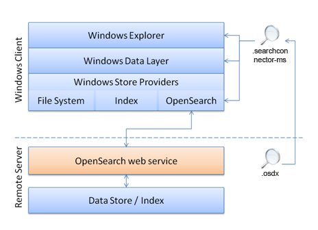

Windows 탐색기와 OpenSearch 웹 서비스 간의 통신은 Windows 데이터 계층을 통해 수행됩니다. Windows 데이터 계층은 Windows 스토어 공급자를 통해 다양한 유형의 데이터 저장소와 통신할 수 있습니다. 각 공급자는 특정 프로토콜을 지원하고 특정 기능을 가진 데이터 저장소와 통신하는 것을 전문으로 합니다. 예를 들어 다음 그림에서는 OpenSearch 공급자가 OpenSearch 표준을 지원하는 웹 서비스를 제공하는 데이터 저장소와 통신하는 방법을 보여 줍니다.
원격 서버의 opensearch 데이터 저장소를 통한 클라이언트의 Windows 탐색기 통신을 보여 주는 다이어그램
