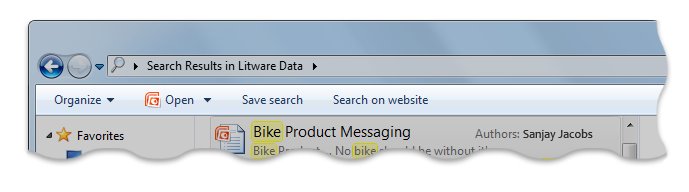

Url format="text/html" 요소 및 템플릿 특성을 제공하는 경우 다음 스크린샷과 같이 사용자가 쿼리를 수행할 때 검색 결과를 볼 수 있도록 웹 브라우저를 열 수 있는 단추가 Windows 탐색기 명령 모음에 나타납니다.
웹 검색 롤오버 단추를 보여 주는 스크린샷
쿼리를 데이터 저장소의 웹 UI로 롤오버하는 것은 일부 시나리오에서 중요합니다. 예를 들어 사용자는 100개 이상의 결과(OpenSearch 공급자가 요청하는 기본 항목 수)를 볼 수 있습니다. 이 경우 사용자는 다른 정렬 순서로 다시 쿼리하거나 관련 메타데이터를 사용하여 쿼리를 피벗 및 필터링하는 등 데이터 저장소의 웹 사이트에서만 사용할 수 있는 검색 기능을 사용할 수도 있습니다.

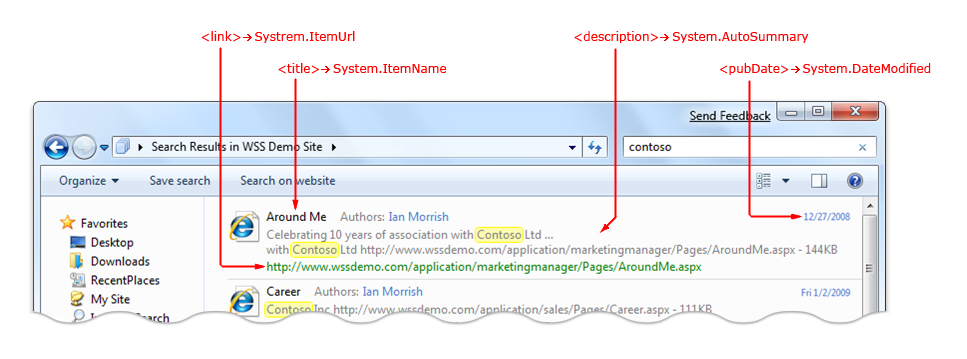

Windows Shell 시스템 속성에 대한 RSS XML 요소의 기본 매핑은 다음 표에 나와 있습니다. XML 경로는 항목 요소를 기준으로 합니다. "media:" 접두사는 Yahoo Search 네임스페이스 네임스페이스에 의해 정의됩니다.
RSS XML 경로 Windows Shell 속성(정식 이름)
링크 System.ItemUrl
타이틀 System.ItemName (시스템.아이템이름)
저자 시스템.저자
발행일 System.수정된 날짜
묘사 시스템.자동요약
범주 시스템.키워드
인클로저/@type System.MIMEType
엔클로저/@length System.Size
부속물/@url System.ContentUrl
미디어:카테고리 시스템.키워드
media:content/@fileSize System.Size
media:content/@type System.MIMEType
media:content/@url System.ContentUrl
media:group/content/@fileSize System.Size
media:group/content/@type System.MIMEType
media:group/content/@url System.ContentUrl
media:thumbnail/@url System.ItemThumbnailUrl

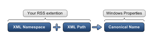

.osdx 파일은 네임스페이스의 각 요소 이름에 대한 Windows Shell 속성을 식별합니다. .osdx 파일에서 정의하는 속성 매핑은 지정된 속성에 대한 기본 매핑(있는 경우)을 재정의합니다.
다음 다이어그램에서는 RSS 확장이 Windows 속성(정식 이름)에 매핑되는 방법을 보여 줍니다.
xml 네임스페이스와 xml 경로의 조합이 정식 이름diagram showing that the combination of xml namespace and xml path produces the canonical namediagram showing that the combination of xml namespace and xml path produces the canonical name생성하는 것을 보여 주는다이어그램

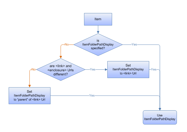

파일 위치 상황에 맞는 메뉴 열기
Windows에서는 결과 항목에 파일 위치 열기라는 바로 가기 메뉴를 제공합니다. 사용자가 해당 메뉴에서 항목을 선택하면 선택한 항목에 대한 "부모" URL이 열립니다. URL이 https://...같은 웹 URL인 경우 웹 브라우저가 열리고 해당 URL로 이동됩니다. 피드는 Windows에서 유효한 URL을 열 수 있도록 각 항목에 대한 사용자 지정 URL을 제공해야 합니다. 이 작업은 다음 예제와 같이 항목의 XML 내 요소 내에 URL을 포함하여 수행할 수 있습니다.
<rss version="2.0" xmlns:example="https://example.com/schema/2009"
    xmlns:win="http://schemas.microsoft.com/windows/2008/propertynamespace">
   <item>
      <title>Someone</title>
      <link>https://example.com/pictures.aspx?id=01</link>
      <win:System.ItemFolderPathDisplay>https://example.com/pictures_list.aspx
   </win:System.ItemFolderPathDisplay>
   </item>
이 속성이 항목의 XML에서 명시적으로 설정되지 않은 경우 OpenSearch 공급자는 이 속성을 항목 URL의 부모 폴더로 설정합니다. 위의 예제에서 OpenSearch 공급자는 링크 값을 사용하고 System.ItemFolderPathDisplay Windows Shell 속성 값을 "https://example.com/"설정합니다.

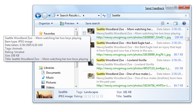

일부 Windows 탐색기 보기 레이아웃은 속성 설명 목록 또는 proplist에 의해 정의됩니다. proplist는 결과가 Windows 탐색기에 표시되는 방식을 제어하는 데 사용되는 "prop:System.ItemName; System.Author"같은 세미콜론으로 구분된 속성 목록입니다.
다음 스크린샷에서는 속성 목록을 사용하여 사용자 지정할 수 있는 Windows 탐색기의 UI 영역이 설명되어 있습니다.
proplistscreen shot showing the ui areas of windows explorer that can be customized by using proplistsscreen shot showing the ui areas of windows explorer that can be customized by using proplists사용하여 사용자 지정할 수 있는 Windows 탐색기의 UI 영역을 보여 주는스크린샷
Windows 탐색기의 각 영역에는 속성으로 지정된 연결된 proplist 집합이 있습니다. 결과 집합의 개별 항목 또는 모든 항목에 대한 사용자 지정 속성 목록을 지정할 수 있습니다.
사용자 지정할 UI 영역 사용자 지정을 구현하는 Windows Shell 속성
콘텐츠 보기 모드(검색 시) System.PropList.ContentViewModeForSearch
콘텐츠 보기 모드(검색 시) System.PropList.ContentViewModeForBrowse
타일 보기 모드 System.PropList.TileInfo
세부 정보 창 System.PropList.PreviewDetails
Infotip(항목의 가리키기 도구 설명) System.PropList.Infotip

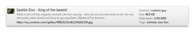

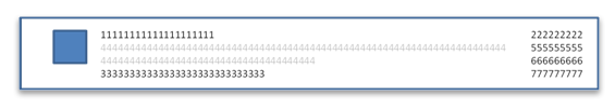

속성의 콘텐츠 보기 모드 레이아웃
System.PropList.ContentViewModeForSearch 및 System.PropList.ContentViewModeForBrowse 속성 목록에 지정된 속성 목록은 콘텐츠 보기 모드에 표시되는 내용을 결정합니다. 속성 목록에 대한 자세한 내용은 PropList참조하세요.
속성은 다음 레이아웃 패턴에 표시된 숫자에 따라 배치됩니다.
콘텐츠 보기screen shot showing the default layout pattern in content viewscreen shot showing the default layout pattern in content view기본 레이아웃 패턴을 보여 주는스크린샷
다음 속성 목록을 사용하는 경우
prop:~System.ItemNameDisplay;System.Author;System.ItemPathDisplay;~System.Search.AutoSummary;
    System.Size;System.Photo.DateTaken;System.Keywords
그런 다음 다음과 같은 표시가 표시됩니다.
샘플 속성 레이아웃을 보여주는 스크린샷입니다.
메모
가독성을 높이기 위해 가장 오른쪽 열에 표시된 속성에 레이블을 지정해야 합니다.

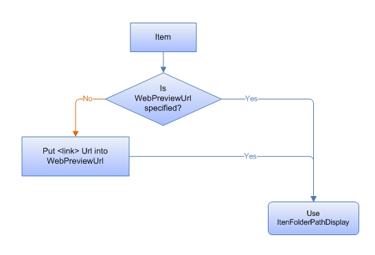

미리 보기
사용자가 Windows 탐색기에서 결과 항목을 선택하고 미리 보기 창이 열려 있으면 항목의 콘텐츠가 미리 보기됩니다.
미리 보기에 표시할 콘텐츠는 다음과 같이 결정되는 URL로 지정됩니다.
  1. System.WebPreviewUrl Windows Shell 속성이 항목에 대해 설정된 경우 해당 URL을 사용합니다.
    메모
    Windows 셸 네임스페이스를 사용하여 RSS에서 속성을 제공하거나 .osdx 파일에 명시적으로 매핑해야 합니다.
  2. 그렇지 않은 경우 링크 URL을 대신 사용합니다.
다음 순서도는 이 논리를 보여줍니다.
windows 탐색기에서 미리 보기에 사용할 URL을 선택하는 방법을 보여 주는 순서도
미리 보기에 항목 자체와 다른 URL을 사용할 수 있습니다. 즉, 링크 URL 및 엔클로저 또는 media:content URL대한 다른 URL을 제공하는 경우 Windows 탐색기는 항목의 미리 보기에 링크 URL을 사용하지만 파일 형식 검색, 열기, 다운로드 등에 다른 URL을 사용합니다.
Windows 탐색기에서 사용할 URL을 결정하는 방법:
  1. System.ItemFolderPathDisplay 매핑을 제공하는 경우 Windows 탐색기에서 해당 URL을 사용합니다.
  2. 매핑을 제공하지 않으면 Windows 탐색기는 링크 및 인클로저 URL이 다른지 여부를 식별합니다. 그렇다면 Windows 탐색기에서 링크 URL을 사용합니다.
  3. URL이 동일하거나 링크 URL만 있는 경우 Windows 탐색기는 전체 URL에서 파일 이름을 제거하여 부모 컨테이너를 찾기 위해 링크를 구문 분석합니다.
    메모
    URL 구문 분석으로 인해 서비스에 대한 데드 링크가 발생한다는 것을 인식하는 경우 속성에 대한 명시적 매핑을 제공해야 합니다.
파일 위치 메뉴 항목 열기
항목을 마우스 오른쪽 단추로 클릭하면 파일 위치 열기 메뉴 명령이 나타납니다. 이 명령은 사용자를 해당 항목의 컨테이너 또는 위치로 이동합니다. 예를 들어 SharePoint 검색에서 문서 라이브러리의 파일에 대해 이 옵션을 선택하면 웹 브라우저에서 문서 라이브러리 루트가 열립니다.
사용자가 파일 위치 열기 클릭하면 Windows 탐색기는 다음 순서도에 표시된 논리를 사용하여 부모 컨테이너를 찾으려고 시도합니다.
windows 탐색기에서 부모 컨테이너flowchart showing how windows explorer identifies a parent containerflowchart showing how windows explorer identifies a parent container식별하는 방법을 보여 주는순서도
